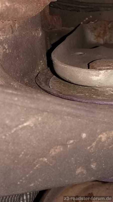

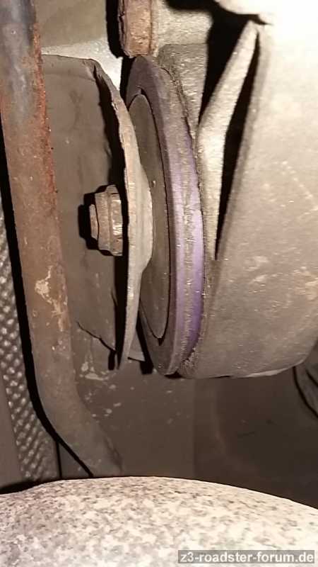

Hey Leute,
weis jemand wie das hier ausgegangen ist? Hab das Problem auch und wüsste gern mehr hierüber. Mir ist beim letzen "Bodencheck" aufgefallen, dass das Difflager (Powerflex, Lila) anfängt sich nach hinten aus der Aufnahme zu drücken... :shock: Neues Lager (Powerflex, schwarz) ist bereits vorhanden, würde aber gern vorm Einbau die Ursache beseitigen, damit das dann am Platz bleibt und keinen Schaden nimmt. Ein neues Mittellager hab ich zufällig in der Bucht geschossen, Hardyscheiben wären ja auch erschwinglich. Bis jetzt also nicht so das Problem. Würde aber gern erst mal ein bisschen fachsimpeln, nich dass das eigentliche Problem dann noch immer besteht und mich heimlich auslacht... :enraged:
... Irgendwelche Ideen? Hardyscheibe, Mittellager, was zum T***** ist ZMS??? :pssst:

Beitragvon Nyroxx » 10.08.2018 18:59
... Ja, ich weis, der Stabi rostet... :roll:
Und er hat gerade erst neu TüV, gehe also davon aus, dass Motorlager iO sind (mit ausgelutschten hätte ich sicher keine Plakette bekommen)... Tonnenlager sind letztes Jahr neu reingekommen (Powerflex, schwarz). Mir kommt es so vor als wäre der gesamte Antriebsstrang ein paar cm "nach hinten" gerutscht, aber wie kann das? oO
