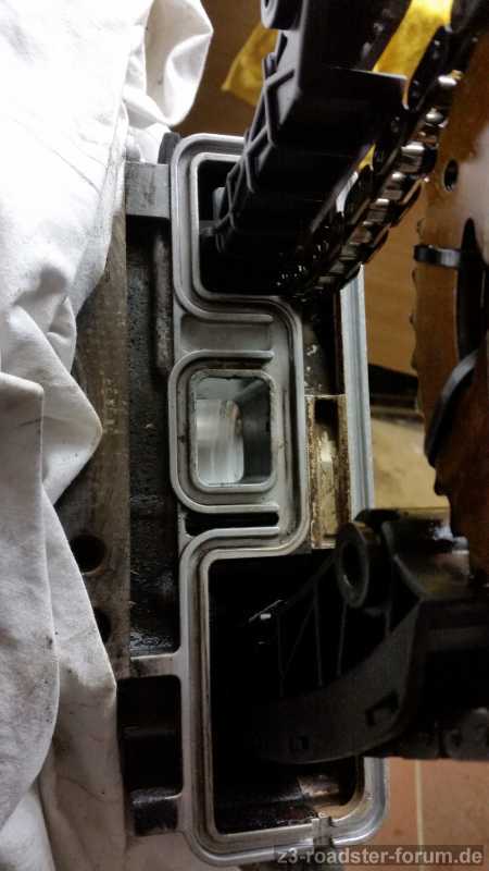

Ich bin gerade dabei den Motor komplett neu vor dem Einbau abzudichten.Alle Dichtungen die ich bis jetzt vor mir hatte,waren zwar Optisch ok,nur wenn man sie nur etwas bog,brachen sie auseinander.Nix mehr mit flexibel.Um alle Dichtungen am Steuerkettenkasten zu Erneuern,muß der Zylinderkopf
runter.Das würde nicht mal David Copperfield schaffen, die hintere Dichtung unter dem Kopf zu erneuern.

Re: M43 Zylinderkopf
Beitragvon triple » 18.01.2018 18:11
Moin Reinhard,
wenn Du schon alles aueinander hast, sehr Dir auch das Ölrohr im Zylinderkopf an. Hier soll es schon zu Verstopfungen durch Ablagerungen gekommen sein.
Beitragvon zumie » 18.01.2018 18:21
Mache ich ,wenn ich es finde :)
Beitragvon Roadcaptain » 19.01.2018 10:00
Und die Ventilschaftdichtungen nicht vergessen. Kosten kaum was, aber dafür hast du lange Ruhe. Wir haben die von Elring genommen.
