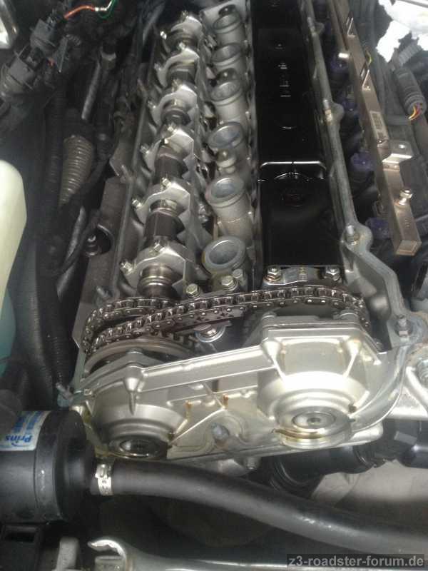

Ich habe im November 2015 bei etwa 138000 Km bei meinem M54B30, also DV, die neuen Ringe von Beisan verbaut.
Das die Weichmacher der alten VDD rausgelöst sind und die Dichtung somit bricht wie Plastik ist relativ normal.
Bei meinem Z3 ging es noch, beim 523i und 530i damals und höheren Laufleistungen war es extremer.
Getauscht habe ich die Vanos Ringe eher vorsorglich und aus Lust am Schrauben. (So wie die DISA Klappe auch)
Ich konnte subjektiv keinen Unterschied zu vorher feststellen. (Laufleistung mit den neuen Beisan Ringen etwa 6000 Km)
Allerdings sah der Motor bei geöffnetem Ventildeckel auch aus wie neu. :shock: Der 523i und 530i hatte jeweils gelb/braune Rückstände vom Öl etc.
Nie im Winter gefahren und kurze Wechselintervalle beim Öl. Vielleicht härten so die Dichtringe der Vanos nicht ganz so schnell aus.
