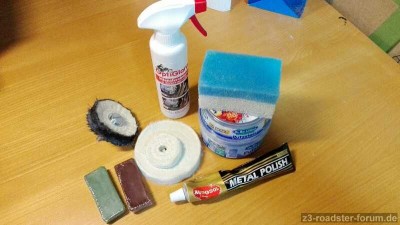

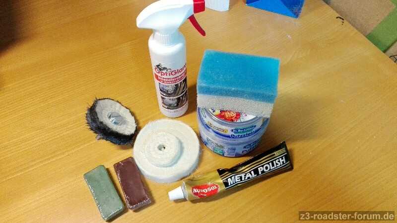

Ja. Diese Kratzer sind auch erst nach der Politur wirklich zum Vorscheinen gekommen. Frag mich wie der Vorbesitzer das geschafft hat. Aber wer schaut schon von unten auf die Rohre :wink:
Zusammenfassend habe ich also folgende Produkte benutzt, wobei ich mit Optiglanz sehr gute Erfahrungen in der Beseitigung der braunen Stellen gemacht habe und mit dem Putzstein die Schleier sehr gut entfernen konnte. Mit Autosol und Schwabbelscheibe war der Glanz wieder da.
Vielen Dank an die zahlreichende Hinweisgeber für die ganzen Produkte! :2thumpsup:

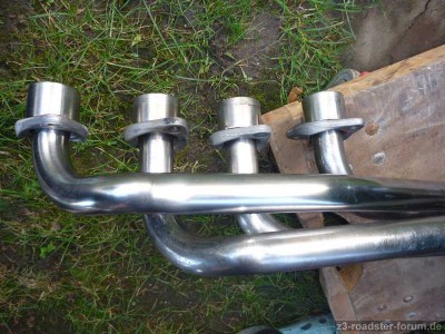

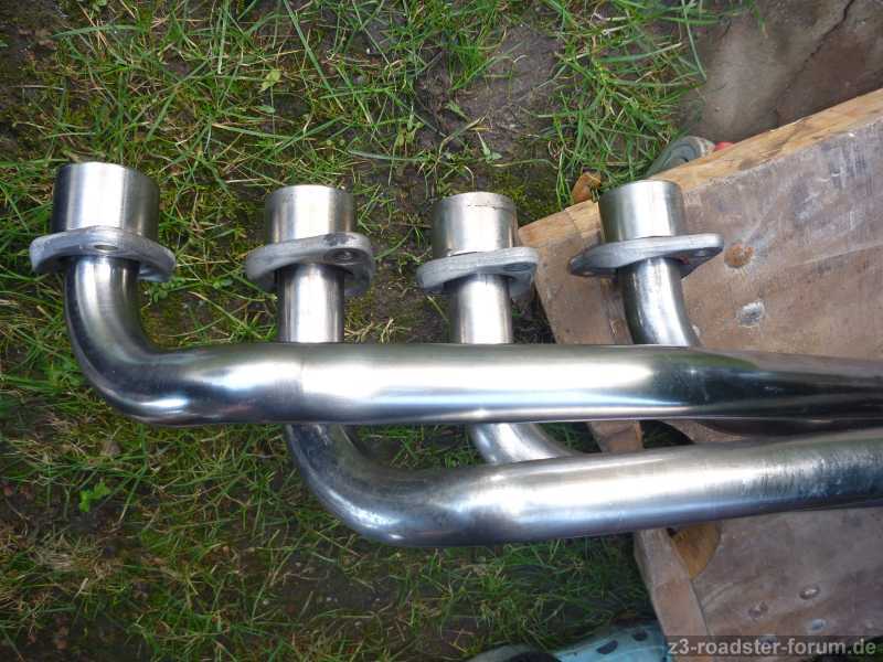

ich hatte auch einmal alle möglichen Experimente machen wollen um den Edelstahl Krümmer meiner BMW zu polieren.Ein Tip war,-sehr feines Nassschmirgelpapier in Öl getränkt-Ergebnis siehe hier.pro Rohr ca 10Min.Schellen und Schrauben in Kaltreiniger eingeweicht und abgespült.Keine Garantie für Chromeendrohre

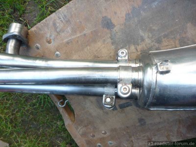

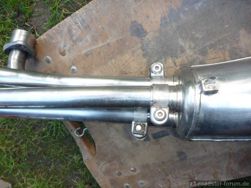

Noch eins
