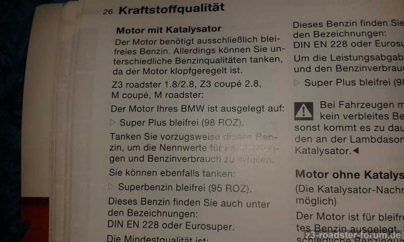

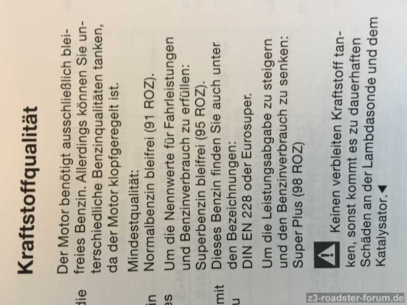

Zu dieser etwas älteren Thematik hatten wir gerade bei Facebook einen interessanten Austausch. Bei meinem 1997er 2.8 wird in der Betriebsanleitung 95er Super empfohlen (s. Anlage). Beim Kollegen mit einem 1998er 2.8 (auch Single Vanos) wird in der Betriebsanleitung jedoch Super Plus mit 98 ROZ empfohlen. Wisst Ihr warum das so ist?

Da wird auch der M aufgeführt und der braucht 98 Oktan

Naja tatsache ist 98 okt schadet dem M52 nicht ganz im gegenteil das Hochoktankennfeld ist aktiviert , das bedeutet im prinzip mehr spritzigkeit und 2 - 4 ps mehr leistung, muss man nicht haben kann man aber , meistens geht bei "normaler " bewegungsweise der Verbrauch leicht zurück ........
von daher wird BMW das dort so geändert haben , + das argument von steinbeisser .
