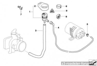

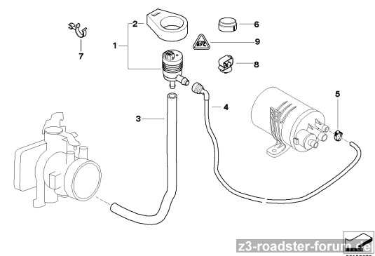

Beitragvon skifxj » 12.04.2016 14:00
nachdem viel schon geprüft wurde, gibt es m.E. noch eine verdächtige Stelle:
- Tankentlüftungsventil (auch AKF-Ventil genannt) -> Bild Nr 1
Bevor man das Ventil gegen ein neues tauscht, könnte man den Schlauch -> Bild Nr 3 mittels Schlauchklemme zuklemmen und so prüfen,
ob der Fehler verschwunden ist.
Wenn ja, dann ist es das Ventil.
MfG
skifxj
