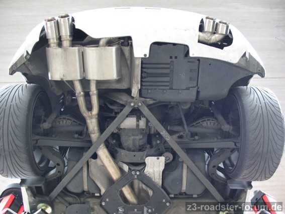

Meinst sowas? Hatte sowas schon gesehen bei nem z4 glaube ich. Erkenne den Unterboden nicht zweifelsfrei. (Siehe Bild)
Habe mit aikon6101 schon über den Ausstoß gesprochen er meinte das wäre recht gleichmäßig. War nämlich auch meine Sorge!

Das ist ein ZZZZ

Schon klar, hab meinen auch schon mal von unten gesehen :thumpsup: .
Wusste aber nicht ob der alte Z4 oder der aktuelle.

Beitragvon klein170478 » 27.11.2015 10:22
Genau so in der Art ist es auch beim Z3 möglich.
Stüber, F&F usw bauen dir nach Wunsch auch jetzt noch diese Anlagen.
