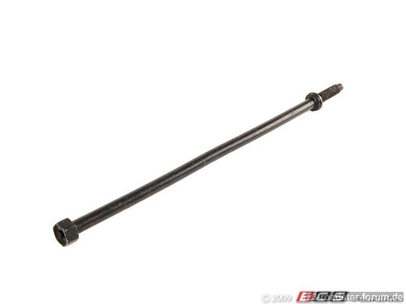

so geht´s mir auch - seit Jahren ohne Erfolg, diese Klemmplatte am Kofferraumboden zu
befestigen. Ich klemme die Batterie allseits mit Holzplatten und Styropor ein, damit sie
sich nicht losrappeln kann und dann die Lämpchen angehen, was auch schon vorgekommen ist.
Ich meine aber, mal gelesen zu haben, dass es eine lange Schraube gibt, die dann diese
Klemmplatte oben an der Batterie einklemmt :? .

meinst du diese Schraube (Teile-Nr.: 61217577620):
Bei mir ist der Haltebügel der Batterie mit dieser Schraube am Kofferraumboden verschraubt.

Beitragvon EposEs14 » 23.03.2019 21:40
Oh...das sieht interessant aus. Muss ich direkt mal beim Erstzetti schauen, ob da sowas verbaut ist. Beim "Problemkind" habe ich nur eine relativ kurze Schraube - weiss jetzt nicht, vielleicht 3 cm ??? lang - und die "reinzufriemeln" bei einer Bauhöhe der Batterie von ca 20cm und fehlendem Platz...ist kein Spass. Muss ich doch noch mal im ETK nachschauen...obwohl, hast die Nummer ja schon genannt. Mussichdannwohlholen...außer, ich habe noch eine brilliante Idee (oder andere haben eine)

Beitragvon Steinbeizzzer » 23.03.2019 21:58
Teppichklebeband um den Schraubenkopf und in die Nuss drücken

Beitragvon 08/15 » 24.03.2019 08:58
zum Schrottti gehen , in den Compact E36 sind auch die langen schrauben samt Halter verbaut, man tut sich erheblich leichter als mit der Kurzen.
