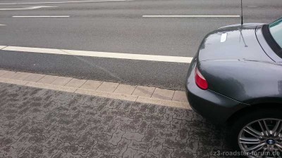

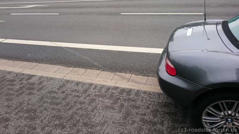

Beitragvon BTTony » 18.07.2015 12:03
Hallo zusammen!
Nächstes Kapitel. Am Montag Abend sollte es mit dem Wohnmobil in den Urlaub gehen. Auf dem Rückweg vom Verleiher - ich sitz im Caravan, meine Freundin hinter mir im Z3 - sehr ich plötzlich im Rückspiegel Qualm aus dem Motor vom Z3 kommen. Wir beide bremsen sofort. Hinter dem ausgerollten Z3 findet sich eine Spur (siehe Foto) aus öligen Wasser. Als ich den Zündschlüssel erste Stufe drehe, leuchtet bei der Öl-temperatur eine Warnlampe, aber Temperatur ist im normalen Bereich. Der Motorraum ist voll gespritzt mit öliger Flüssigkeit, die wohl vom Kühlrotor fleißig verteil wurde.
Weinenden Auges habe ich den Wagen nach Hause geschleppt. Der Vater meiner Freundin hat ein Auge drauf. Pappe liegt drunter. Dann sind wir erstmal mit dem Wohnmobil losgefahren an die französische Atlantik Küste. Könnt euch ja meine Urlaubsstimmung vorstellen. Hab dann aus Frankreich einen Termin bei der Vertragswerkstatt vereinbart.
Jetzt genieße ich den Urlaub. Aber der Z3 geht mir natürlich nicht aus dem Kopf.
Beste Grüße aus den Pyrenäen!
Christian
