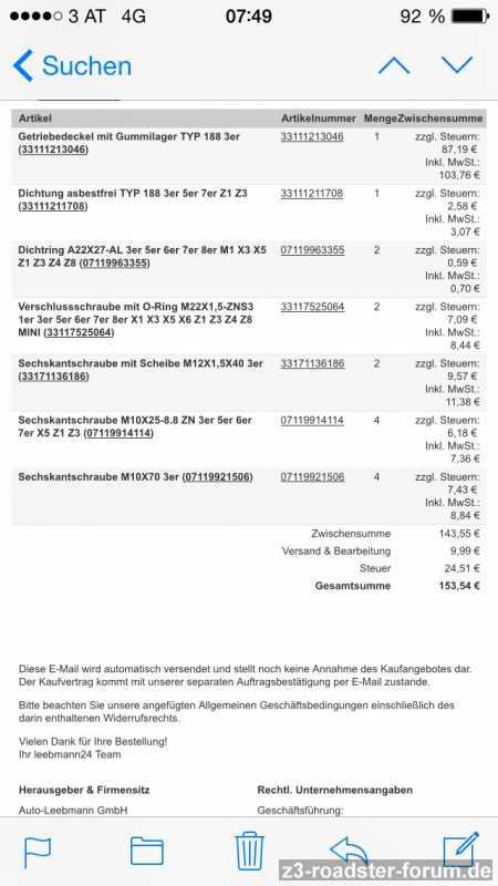

Sind alles Neuteile. Hier ist meine ganze Leebmann-Bestellung vom Umbau, die ganzen benötigten Teile stehen dann aber auch nochmal in der umfangreichen Anleitung die man zum Reperaurkit von Randy bekommt:
