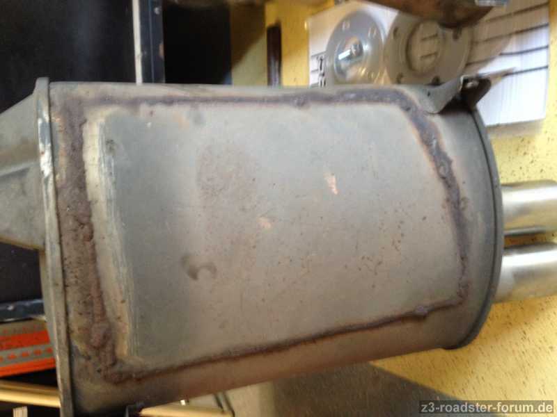

Beitragvon Volki » 11.07.2014 11:35
Wieder ne Überraschung..... zum einen bin ich für ein Eiergeld an einen Supersprint Endtopf mit ABE rangekommen. Um dann nach Stunden des Schwitzens bei 28° und 100% Luftfeuchte feststellen zu müßen das der Eimer nicht druntergeht. Thema Supersprint abgehakt.
[ externes Bild ]
Während das Mittelrohr der originalen Anlage links neben dem Achsträger entlang läuft ist bei der Supersprint der Verlauf mittig unter der tiefsten Stelle des Achsträger. Wasn Schwachsinn :thumpsdown: . Das Rohr muß dann soweit runter das es in den Anschluß des VSD zwar reingeht aber die Vorspannung extrem hoch ist. Das heißt das Rohr klemmt unterm Achsträger und das darfs nicht. Zusätzlich werden alle Teile bis hin zum Krümmer durch die Vorspannung gefährdet.
[ externes Bild ]
Lt. Nummern, ABE usw der für dies Auto passende Topf. Falls noch jemand einen nicht passenden Topf für E36 Compact oder Z3 sucht........ kann abgeholt werden .

Beitragvon Eric64 » 31.07.2014 09:51
Hallo zusammen,
hatte letzte Woche die komplette Abgasanlage ausgebaut und siehe da: ich habe denselben Ausschnitt mit derselben Schweissnaht auf dem Endtopf.
Ich kann mir kaum vorstellen, dass es sich hier um allgemein verbreitetes abenteuerliches Tuning handelt. Abgasüberprüfung und Geräuschpegel sind immer in bester Ordnung.

Beitragvon Volki » 31.07.2014 14:51
Sind eben die Sünden die einem bei Autos wiederfahren die irgendwann günstiger wurden. Die Deppengeneration tobte sich aus. Denke jetzt wenn sich der Z3-Status allmählich in "Liebhaberstück" wandelt geben sich auch die operativern Eingriffe von Ahnungslosen.
Hab aber immer noch keinen anderen Puff drunter......... :|

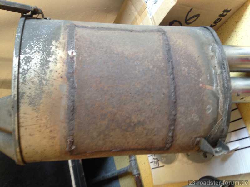

Re: Überaschung am Auspuff
Beitragvon McMipo » 31.07.2014 20:06
Habe mir für den ///M bei Reuter ein Anlage bestellt und dann auch einbauen lassen. So sahen meine alten Pötte aus....
Klang nicht sooo schlecht, aber die Reuter Version S kann schon was....
