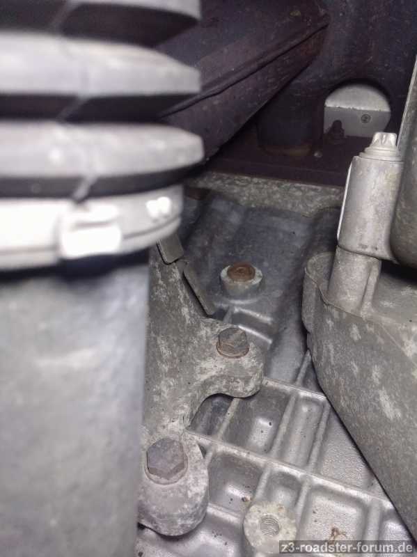

Hallo zusammen,
bei mir steht der Tausch der Flüssigkeit und Wapu an.
Wo genau finde ich die Ablassschraube am Motor? Ist es die rostige im u.g. Bild über dem Motorträger?
Mich wundert, dass sie eine Innensechskant ist. Also entweder noch nicht der richtige Auslass oder jemand hat einen anderen Schraubentyp verwendet. Nach meiner Recherche müsste es eine Außensechskant mit Bund sein.
4 + 5 : http://de.bmwfans.info/parts-catalog/Z3 ... ine_block/
Was meint ihr?
Martin

Beitragvon Steinbeizzzer » 03.02.2018 12:23
Die Ablassschraube ist zwischen Zylinder 4 und 5

Re: Kühlflüssigkeit wechseln
Beitragvon Z3bastian » 03.02.2018 12:42
Habe sie beim E39 damals auch nicht gesehen am M54. Beim Z3 dann schon, wenn ich mich recht entsinne, kommt man von unten halbwegs gut ran und es sind bei mir an beiden Motoren Aussensechskant. Am M50 von einem Kollegen ebenso.
Ich bin allerdings der Meinung, dass man mit Druckluft nachhelfen muss, weil sonst nicht annähernd alles rauskommt. Mit 3 bar bei geöffneten Ablassschrauben in den Ausgleichsbehälter pusten soll da helfen. Ist dann natürlich nicht ganz so ne saubere Sache :D
