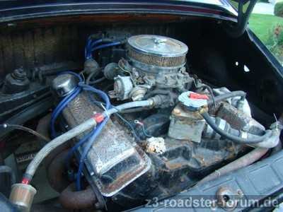

Hi,
beobachte die Diskusion hier schon eine Weile. Beide Varianten (Motor tunen bzw. neuer Motor) haben ihre Vor.- und Nachteile, ist halt Geschmackssache. Ob ein Auto mit getuntem Motor sich besser wieder verkaufen lässt als ein Auto mit einem leistungsstärkeren aber originalen Motor mag ich bezweifeln. Ich persönlich hätte kein Problem damit, einen Zetti mit M-Motor zu kaufen. Aber einen Zetti mit Kompressor, scharfer Nocke, Fächerkrümmer und wasweißichnoch würd ich z.B. nicht kaufen.
Den Aufwand darf man aber nicht unterschätzen. Fahrwerk, Bremsen, evt. Karosserieänderungen und natürlich die TÜV-Abnahme. Hatte mal bei meinem damaligen E30 einen Umbau auf 3,5l ins Auge gefasst. Konnt mich aber dann doch nicht aufraffen!
Möglich ist ja bekanntlich alles:
http://suchen.mobile.de/fahrzeuge/showD ... geNumber=1
911 mit V8
