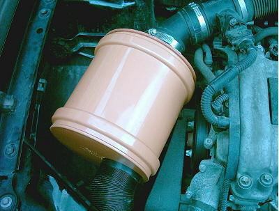

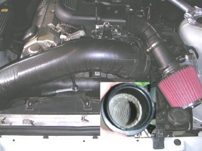

die Ansaugung mittels KA-Rohr 45 Grad Bogen und anschließendem Wellrohr ist nach meiner Meinung schon recht brauchbar. Den Ansaugbereich, die geschnittenen Kannten, könnte man noch mit dem Heißluftföhn bearbeiten und etwas nach hinten abrunden.

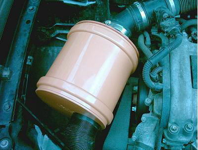

Habe Dir noch ein Bild mit einer KA-Muffe als Überwurf zum Konischen Filter eingestellt.
Das Gehäuse sollte als Black Box natürlich in schwarz lackiert werden.

Beitragvon beauceron » 02.04.2005 07:44
hi harald,
die kanten habe ich alle entgratet.
aber mit so einem güllerohr im motorraum, auch wenn es schwarz
lackiert wird, kann ich mich nicht anfreunden. ich lass es mal so
und werde es beobachten, ob bei wärmeren tagen die leistung
nachlässt.

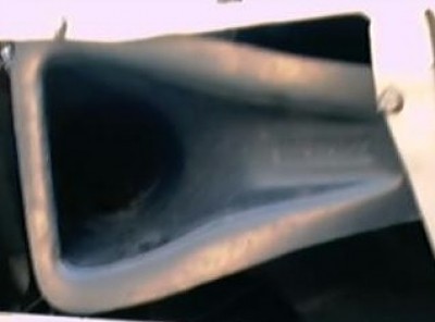

die Kanten des Ansaugrohr sollten eventuell so, siehe Bild, aussehen.
Das Bild der Eigenbau BMC Air Box, das Du als Güllerohr zwar treffend bezeichnet hast, könnte schon den Zweck einer Luftbox erfüllen, je nach der Länge und Durchmesser des KA Rohres . Für Versuchszwecke ist die Konstruktion gar nicht so schlecht und recht günstig herzustellen. Hat man die richtige Größe gefunden könnte das Rohrgehäuse mit Glasfiber ummantelt werden um ein entsprechendes Aussehen zu bekommen. Wenn nur der TÜV nichts dagegen hätte! Wie Du siehst kann schon eine Menge selbst gebaut werden, oft fehlt einem nur die Zeit.

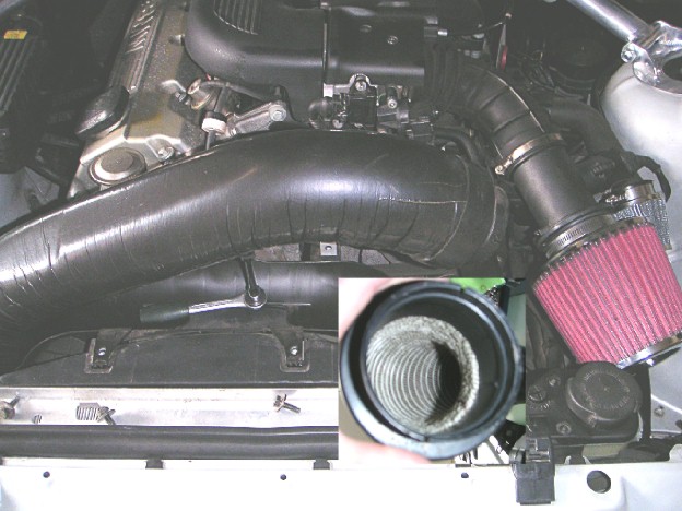

Beitragvon Harald » 18.04.2005 08:43
Hallo zusammen,

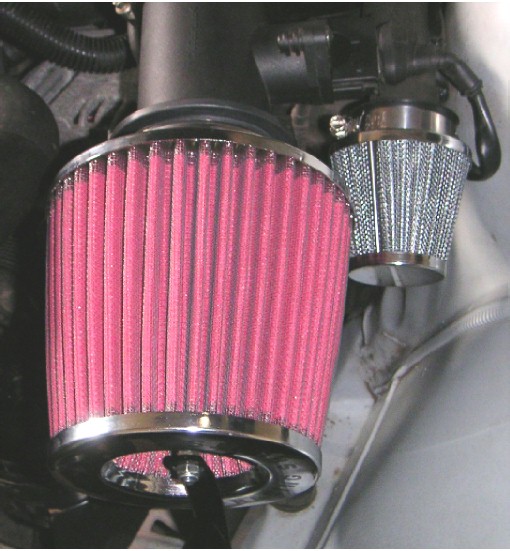

nach reichlicher Überlegung habe ich den Twin wieder demontiert und das vom Dämmmaterial befreite Luftfiltergehäuse noch einmal eingebaut.
Nach der darauffolgenden Testfahrt in den ersten paar Km war ich über das Motorverhalten erschrocken. Beim weiteren durchtreten des Gaspedal, so nach 3500 U/min, tat sich recht wenig an der Gasannahme. Das änderte sich erst nach 20 Km weiterer Probefahrt.
Die Fahrdaten der Elektronik mussten sich wahrscheinlich erst wieder auf die neue Luftversorgung einstellen.
Vom Gefühl her hat der Motor etwas mehr Kraft im unteren Drehzahlbereich, aber nach oben ist er nicht mehr so freudig in der Gasannahme wie mit dem „Offenen“ Filter.
Das Ansauggeräusch ist durch die entfernte Dämmung etwas Kerniger als im Originalen Zustand aber nicht so kraftvoll wie mit dem „Twin“ Filter. Wer ein kräftiges Ansauggeräusch liebt ist mit einem „Offenen“ Filter gut bedient, wenn er diesem zusätzlich genügend Frischluft zuführen kann. In meinem Fall war das durch die linke Öffnung an der Lampe direkt zu Lufi gegeben. Da ich in den meisten Fällen meiner Ausfahrten eher gemäßigt mit Drehzahl und Geschwindigkeit unterwegs bin wird der jetzige Luftfilter Zustand im Motorraum verbleiben. Alle Sportluftfilter Teile werden verkauft, siehe Börse!
Im nachfolgenden Bild ist der Twin mit dem kleinen Zusatzfilter und das Innenleben des Originalen Luftschlauch zu sehen.
Grüße aus der Bastelkiste
Harald
