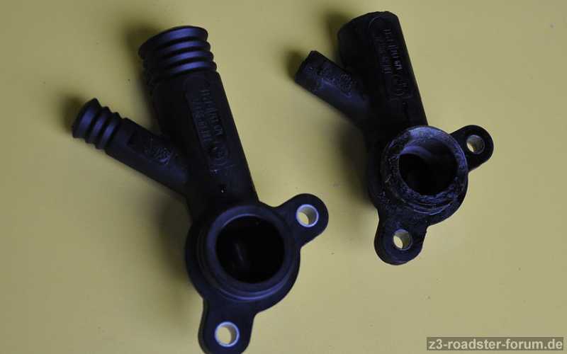

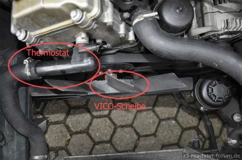

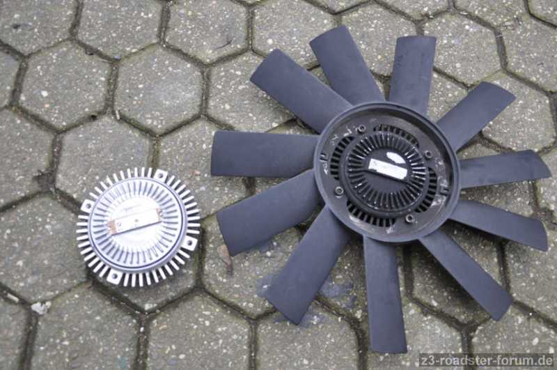

Thermostat defekt (Winkelrohrstückgehäuse), Visco–Kupplung
Beitragvon Robbi » 21.11.2010 17:05
Thermostat defekt (Winkelrohrstückgehäuse), Visco – Kupplung defekt , Einlauf- Winkelrohrstück vom Wärmetaucher gebrochen Innen.
Erstmal vielen Dank an die Autoren die hier perfekte Anleitungen in Netz stellen!
Bei meinem Z3 habe ich auch das Thermostat ausgewechselt
(kosten original von BEHR 40 Euro, beim Freundlichen 75 Euro)
Um das Thermostat zu wechseln, 3 x M6 Schrauben empfiehlt es sich die Lüfterverkleidung (zwei Kunststoffnieten) und evtl. das Lüfterrad (27er Mutter) mit zu demontieren. Dann kommt man an allen 3 Schrauben perfekt dran.
Die VISO – Kupplung (27er Mutter) sollten man in einem mitprüfen (siehe Foto), denn die gibt so nach 10 Jahren auch den Geist auf und kostet als original Teil von BEHR 98 Euro oder beim Freundlichen 192 Euro.
Der Kühlerfachmann in Köln konnte alle Teile innerhalb eines Tages liefern.
Danach verlor der Wagen noch immer Kühlwasser und zwar am Krümmer hinterm Motorblock (Bild,Teil-Nr. 10) der sich langsam auf gelöst hatte.
Diese Ersatzteil mit komplett mit Dichtring und kostet beim Freundlichen günstige 8 Euro.
Jetzt läuft wieder alles perfekt und ich werde wohl den ein- oder anderen Kühlschlauch mal im Sommer wechseln müssen.

Bei mir war das Thermostatgehäuse an der Sollbruchstelle kaputt,
wenn jemand das kaputte Teil mit dem (wahrscheinlich intaktem) Thermostaten haben möchte, einfach eine PN an mich!
Vielleicht kann ja jemand damit was anfangen, sonst kommt es in den Müll.
