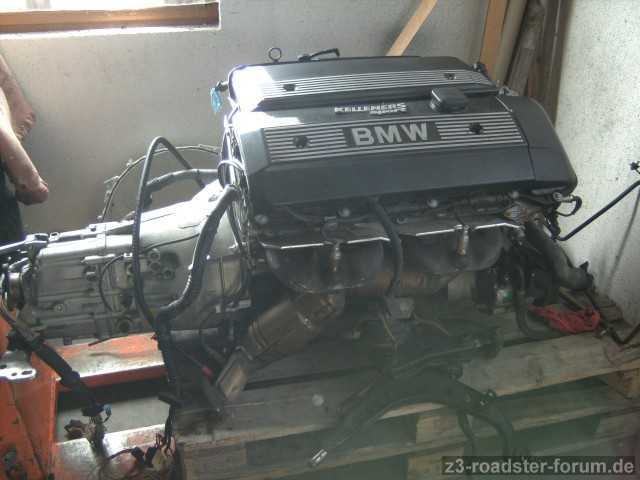

Auch der 2.8 52 TU Motor hat die Kats in den Krümmer verbaut und meiner ist bestimmt nich leise :D
Siehe Bild, da ist genau ersichtlich, wie und wo die Kats verbaut sind.

Sag mal Gio, hast du da noch die originalen Krümmer dran? Kann ich mir bei Kelleners gar nicht vorstellen.
Aber nach Fächerkrümmer siehts echt nicht aus... Klär mich auf.

Beitragvon ISO » 24.01.2009 17:23
Hallo Malte
Ob diese Kats aufgemacht wurden oder nicht, das weiss ich nicht, auf jeden fall sehen die wie Echt aus. Aber mit diesem Durchzug den ich habe, ist vielleicht daran was gemacht wirden, aber wenn was gemacht wurde, dann wurden die Super Verschweisst! Aber ansonsten ist das der Kelleners - Sport Motor, den ich dann in den anderen Z3 mit dir :2thumpsup: einbauen werde.

Beitragvon Malteser » 25.01.2009 01:01
Ja ich weiß dass das der Kelleners ist. Ich bin nur etwas stutzig dass da kein Fächerkrümmer dran ist. Wenn selbst Kelleners das nicht macht ist das vielleicht gar keine so gute Idee von mir.
Hmm. Muss mich da wohl mal näher informieren.
