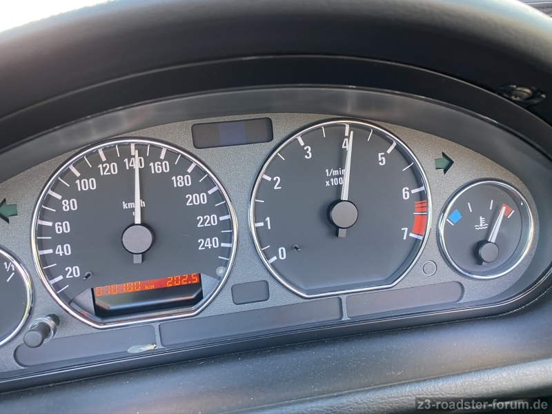

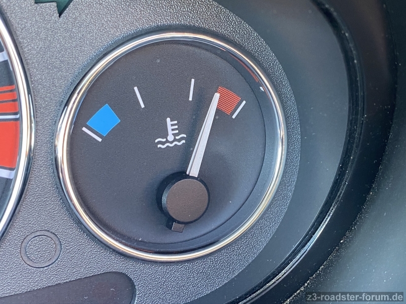

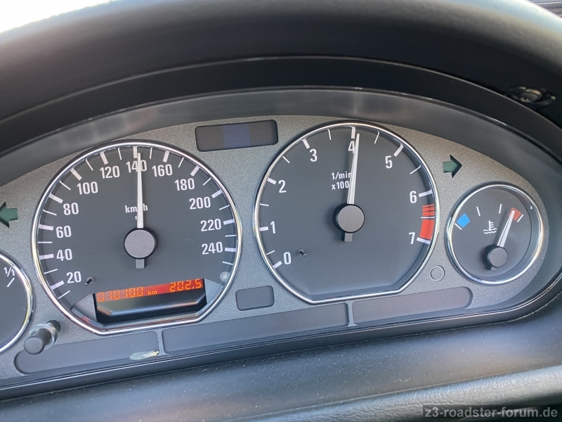

Beitragvon Stö » 03.09.2020 16:51
Hallo liebe Gemeinde,
...und wieder ein Feedback.
Leider ist das Problem immer noch vorhanden.
Gute Nachricht: definitiv null Flüssigkeitsverlust :2thumpsup: .
Schlechte Nachricht: er wird definitiv weiterhin zu heiß :cry: :thumpsdown: . Bei Vmax von höchstens 150Km/H bis in den roten Bereich hinein, einmal ging kurz die rote Kontrollleuchte an. Hab dann natürlich sofort die (gut funktionierende) Heizung wieder auf volle Pulle angestellt —> die Anzeigenadel wanderte sofort in die Mittelstellung zurück. Die für mich erreichbaren Kühlschläuche waren heiß und der Kühlmittelstand (kalt) ist korrekt bei der Markierung.
Werde morgen einen erneuten Werkstatt-Termin vereinbaren, schon wegen der Kontrolle aller Schrauben (ob sie sich „gesetzt“ haben) und der Ergänzung der fehlende Teile.
Der E-Lüfter springt m.E. an und auch die Klimaanlage scheint doch zu funktionieren.
Kann die noch fehlende „Motorpappe“ unten bei unseren Zettis einen Einfluss auf die Ableitung der heißen Luft bzw. Zuführung des Fahrtwinds haben? Vom TR Spifire kenn ich das; der hat ja richtige Kühler-Leitbleche :shock: .
Vielleicht hat ja jemand noch einen Tipp?

Beitragvon eisi » 03.09.2020 16:58
Ich verdächtige das Thermostat, es öffnet event. nicht ausreichend. Zudem könnte "altes Kalkgestein" oder andrer Schmodder im Kühlkreislauf zu einer Art "Kühlkreislauf-Embolie" führen...

Beitragvon OldsCool » 03.09.2020 17:05
Hallo Stö,
Meine Güte! Was ein Drama...
Aber immerhin kein Überdruck mehr und grundsätzlich scheint es ja zu funktionieren. Thermostat kann ich dir bei Bedarf ein altes zum testweise wechseln schicken. Das hab ich bei mir mitgetauscht nachdem eh alles draußen war, sollte aber völlig in Ordnung sein.
Das mit den Ablagerungen kann auch gut sein. Dann ist der Kühler zu und er wird die Wärme nicht los (und du musst mit der Heizung Kühler spielen).
Das sind aber Dinge die deine Werkstatt relativ einfach eingrenzen kann. Nur so fahren würde ich nicht mehr. Was mit dem Zylinderkopf passiert wenn du ihn überhitzt weißt du ja :pssst:
