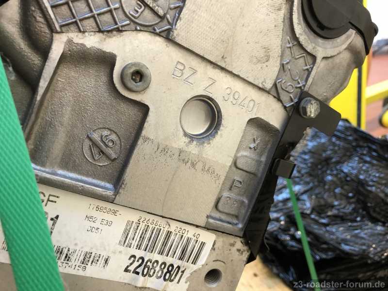

Mach2.8 hat geschrieben:Heute ausgepackt:
Sehr gut !
ich würde bevor du das triebwerk einbauen lässt eine Druckverlustmessung machen lassen .
Dasiehst du schon mal ob die Brennräume dicht sind .
Und den alten Motor nicht wegschmeissen, ggf spende ihn lieber :wink:

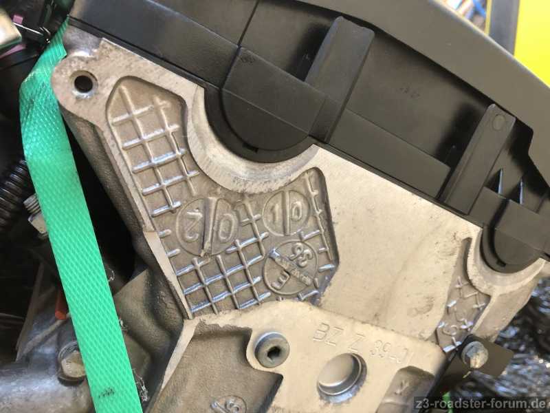

Dein Zetti ist ein '97er und da kommt ein "Doppelvanos" rein? :roll:

Hi Eisi,
Das ist doch ein Single vanos. Die ansaugrohre sind gekrümmt.

Beitragvon muhaoschmipo » 07.07.2020 05:50
Die Vanos sieht aber sehr nach DV aus...

Beitragvon Mach2.8 » 07.07.2020 07:35
Ja, auf den ersten Blick sieht das so aus, da der Servo Behälter oben sitzt. Hat mich auch lange bei der Suche irritiert. Dazu geben die Kollegen immer die falsche PS Zahl an.
Unterscheiden kann man die Teile am Deckel der Vanos und am Saugrohr/Drosselklappe. Das ist ein Single Vanos :)

Gibt's Angaben über den Spender? Könnte aus einem e39 sein ( plus pol an Ansaugung).
Holger_ZZZ
Alter: 41
Beiträge: 546
Themen: 6
Registriert: 29.01.2018 18:56
Z3 roadster 2.8 (1997)
Re: Leistungsverlust, Ölqualm und Geräusche
Beitragvon pat.zet » 07.07.2020 16:49
Holger_ZZZ hat geschrieben:Glückwunsch!
steht auf dem Waschzettel M 52 E 39

Beitragvon Holger_ZZZ » 07.07.2020 21:38
So detailliert hatte ich mir das auf die schnelle gar nicht angeschaut. Jetzt hab ich es auch gesehen :)

Beitragvon 325i vfl » 07.07.2020 22:19
:?: Der Ventildeckel ist doch eindeutig. Das kann man nicht übersehen :?:
