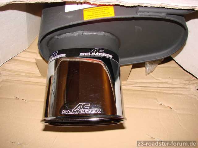

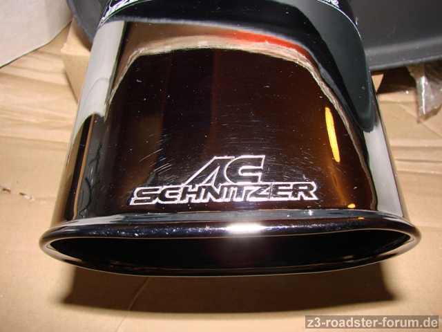

Beitragvon bärchen » 09.09.2008 19:26
Glückwunsch zum neuen ESD... :thumpsup:
Doch etwas muss ich noch sagen: Wenn ich solche Schweißnähte im 2. Lehrjahr gesetzt hätte (siehe Bild 2 und 3) hätte mein Meister mich achtkantig rausgeschmissen... Mit dem Lack wird sicherlich auch nicht halten, der platzt leider nach und nach ab; leider so meine Erfahrung. Am besten du besorgst dir bei Gelegenheit Auspufflack um abgeplatzte Stellen gleich auszubessern.

Was interessiert mich der Lack? Drunter ist alles Edelstahl und da mein alter Auspuff nach 11 Jahren noch keine roststellen hatte, gehe ich davon aus, dass der neue aus VA bei meiner Pflege ca 100 Jahre halten wird. Ob da jetzt der Lack (der wie in der Gebrauchsanleitung stand Speziallack ist) hält oder nicht ist mir so ziemlich Wurst :lol:
Ja die Schweißnähte sind nicht besonders schön - aber überdimensioniert dick und deswegen ist´s egal. Zumal MAG Schweißnähte optisch eh nie so der Hammer sind. So wie die aussehen wurde mit zu hoch eingestelltem Strom geschweißt - sieht zwar nicht so toll aus, aber wenigstens kann man sicher sein dass die Schweißnaht gut hält.
Hab schon MAG Schweißnähte gesehn die optisch 1a waren aber unterm Röntgen nur 5% von der Auflagsfläche verbunden war. Da ist mir so was schon lieber.
