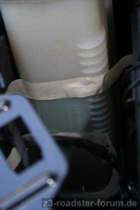

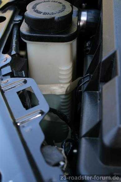

Beitragvon zettdrei11 » 06.05.2008 10:19
Hallo Thomas
ich stelle mal 2 Fotos ein, der Wasserstand sollte sich im kaltem Zusatnd zwischen meinen angeklebten Makierungen befinden, bei meiner Neubefüllung hat die Werkstatt diesen bis kurz unter den oberen Streifen befüllt, hoffe es hilft ein wenig. ( Die Kleber habe ich natürlich wieder abgerissen ).

Beitragvon ThomasMS » 06.05.2008 10:57
Hi Dirk,
danke für die Bilder. So sieht das auch bei mir ca aus. :mrgreen: Vielleicht ein bissl mehr drin. Und im warmen Zustand geht der bis ca. zu der letzten Rippe. Dann sollte ich später daheim mal nachschauen ob der Kühlwasserstand genau so hoch ist wie gestern bevor ich gefahren bin. Sollte es der fall sein, dann wäre ich schon etwas beruhigter :-)

Beitragvon zettdrei11 » 06.05.2008 11:23
Das hört sich doch prima an, nun im heissen Zustand steigt der Wasserstand auch das ist normal darum sollte der Behälter auch nie im kalten bis zur oberen Mackierung vollgekippt werden, ich glaubte das am Anfang meiner BMW-Sucht.
