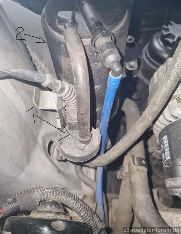

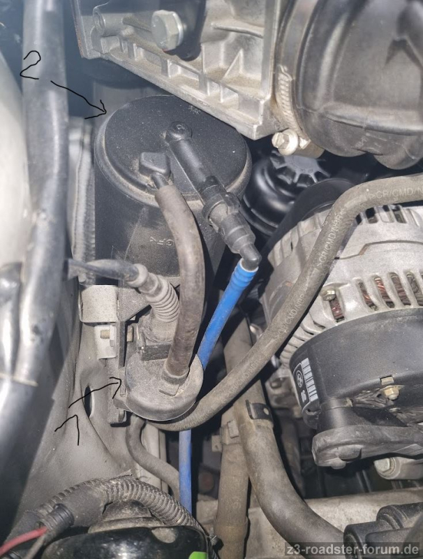

Hab tatsächlich nun das Ventil (1) und den Aktivkohlefilter (2) im Motorraum aufgespürt.
Falls diese Gerätschaften tatsächlich für den sporadischen Tankanzeigefehler verantwortlich sind, wie kann man das verifizieren?
Auf Verdacht möchte man ja nicht das ganze Auto durchtauschen.
Letzthin hatte der Zetti bei einer kurzen steilen Bergauffahrt ( 15%) eine knallige Fehlflatulenz, welche sowohl mich als auch nahestehende Passanten schreckte.
Kann das auch auf ein defektes Entlüftungssystem zurückgeführt werden?
Kann man den Aktivkohlefilter regenerieren? Oder ist der dahin, wenn mal Benzin reingeschwappt ist?
Es sei noch angemerkt , dass bereits besagter ambitionierter Zubehör-Tuner den Zetti mit einem offenen K&N Luftfilter und einer "Renn"-Auspuffanlage, Remus oder sowas ausgerüstet hat. Ich gehe schwer davon aus, dass das Kennfeld der Einspritzung nicht angepasst wurde. Macht das der Luftmengenmesser von allein, oder läuft der Motor dann in Teilbereichen zu mager?

Beitragvon eisi » 14.03.2025 09:47
Ein offener Luftfilter und ein anderer Auspuff (ohne Änderung der Kats/Krümmer) erfordern erstmal keine "Anpassung" der Software im MSG.
Das kann aufgrund der Lambdamessung iVm dem LMM das "serienmäßige Breitband" der Software leisten. Es sind keine größeren Einspritzdüsen verbaut und damit läuft das Triebwerk sauber, auch wenn kleinere Änderungen vollzogen wurden.
Was denn "Renn"-Auspuff von Remus betrifft: es wird sich um einen Zubehörauspuff handeln, der eine ABE hat; andere kenne ich für den Z3 nicht.
Was Deine Vermutung zur Software betrifft: Für das nicht ausreichend große Spektrum der MSG-Daten wäre(n) andere NW, Änderungen der kompletten Ansaug-/Abgasanlage samt Krümmer/Kats nötig, so dass die hinterlegte Software das nicht mehr verarbeiten kann.
Beiträge: 10854

Beitragvon Gioi » 14.03.2025 10:29
Hallo Eisi,
danke für die schnelle Antwort,
Ja die Auspuffanlage hat so einen Wolfskopf drauf und einen Remusschriftzug. Auch der K&N hat eine ABE.
Somit gehe ich erstmal davon aus, daß der Motor das "plug&play" Tuning ohne weitere Abstimmungsarbeiten so verträgt.
An Dröhnen und Lautstärke ist erstmal ein spürbarer Zugewinn da.
Ob sich was an der Leistung / Drehmoment /Verbrauch geändert hat, kann ich nicht spüren.
Aber über 9l/100 km genehmigt sich der Zetti schon, Das kleine Eins-Achter Motörchen will ja gedreht werden, wenns einigermaßen voran gehen soll.
Soweit so gut. Die Remus laß ich erstmal so . GGf rüste ich auf Serienluftfilter zurück. Die gibts gebraucht aus dem E36 für kleines Geld. Ich nehm an ( hoffe) dass der 1:1 passt.
Aber dann zurück zum Thema: Wie prüfe ich ein defektes Entlüftungssystem aus Ventil und Kohlefilter.
