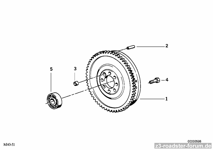

Zetti40mZ3 hat geschrieben:Bitte an Hatti, kannst du mir den Link zum Schwungrad der Kupplung geben ?
Mein Technisches Englisch ist nicht sooo doll, und ich bin mit dem Motor nicht so vertraut, als dass ich das finden würde.
dann nimm doch einfach die deutsche seite, da hast dann sogar noch die preise und gewichte dabeistehn :2thumpsup:
[ externes Bild ]
http://de.bmwfans.info/original/Z3/roa/Z3%202.2i-M54/ECE/L/N/2001/03/mg-21/ill-21_0140/

Beitragvon Zetti40mZ3 » 27.02.2008 23:45
Hallo Manu,
danke der Link hat mir sehr geholfen !!! :2thumpsup:
Habe aber die andere Seite im Verdacht. Das kleine Lager.
Hängt ja direkt rechts über dem Pumpensumpf, was die Oelumpe noch nicht ausschließt.
Arbeite aber noch weiter dran.
