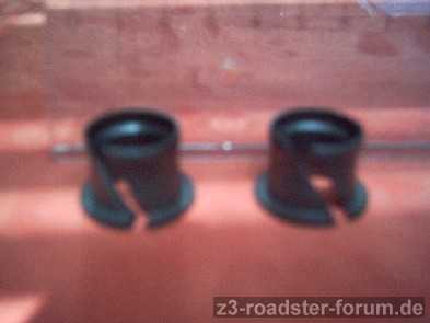

hier einmal ein -schlechtes- Bild von den "Übeltätern".
2 Plastikbuchsen von je 1,6 cm Höhe, Innendurchmesser 1 cm, der äußere Kranz beträgt 2,4 cm. Wie man (hoffentlich ) erkennen kann sind die Buchsen nicht geschlossen, sondern schräg eingefräst.
Gruß Klaus

Danke für das Bild Klaus - nehme mal an, dass diese Buchsen die Lagerung des Bolzens übernehmen, der die Verbindung Kupplunspedal/Geberzylinderkolbenstange herstellt...

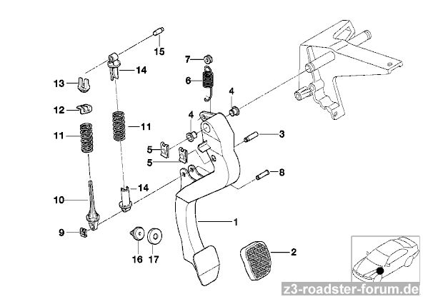

So hab mich mal auf einer Explosionszeichnung von realoem.com schlau gemacht: Diese Buchsen dienen der Lagerung des Kupplungspedals auf dem Pedalträger...
