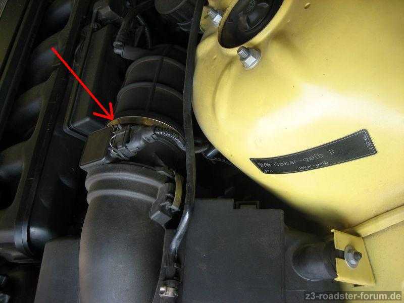

Beitragvon Al Jaffee » 16.04.2009 06:53
Ich würde ein Kontakt Problem am LMM-Stecker vermuten.
Je wärmer umso trockener -> kein Stromfluss.
Hintergrund:
Hatte Vorgestern auch einen Leistungs-Abfall.
Da ich am Abend vorher am Luftfilter rumhantiert hatte, hielt ich kurz an,
schaute mir nochmal den Filtereinsatz an und wackelte am LMM-Stecker. Danach war die Leistung wieder voll da.
LG Christoph

Beitragvon dergizzle » 16.04.2009 07:45
Al Jaffee hat geschrieben:Ich würde ein Kontakt Problem am LMM-Stecker vermuten.
Hintergrund:
LG Christoph
Könntst' mir vll. ein Bild von dem Teil machen, damit ich weiss, wo ich wackeln muss? :D
Dank' dir schonmal! :)

Beitragvon Al Jaffee » 16.04.2009 07:55
Le voilà...
