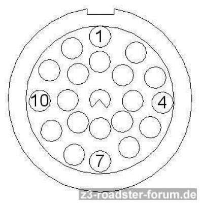

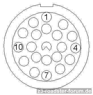

Habe jetzt noch mal nachgeschaut, es ist ganz einfach:
Am Stecker PIN 7 (das ist der unterste, wenn man von der Gehäusekerbe durch die Mitte (Nase) eine Linie zieht):
- Zündung an
- Erst Kabel an Masse
- Dann Kabel an Klemme 7
3 sek für Inspektion
12 sek für Ölservice (oder andersherum?)

Re: Service-Rücksteller - Welchen kaufen bei ebay?
Beitragvon SwaY » 28.05.2007 11:46
kannst auch klemme 19 im stecker nehmen, is auch masse, glaub zumindest zu 90% dass es der war^^
3 sek für ölservice
12 sek für inspektion
12 sek für bremsflüssigkeit
und die zeiten müssen sehr genau eingehalten werden
stand beim e36 locker 20min dran mit stoppuhr und habs ums verrecken net geschafft, anderes mal klappts beim ersten mal...irgendwie glückssache :mrgreen:

Re: Service-Rücksteller - SELBSTBAUPROJEKT
Beitragvon horst-rolf » 05.06.2007 09:14
Nachdem es für alles und jedes, auch für den Bau eines Hamsterkäfigs aus Pappas Stereoboxen, ne Selbstbauanleitung, jönnten wir doch auch zu dem Thema was Hübsches machen:
SELBSTBAUPROJEKT
- Wir bauen uns nen Resetter -
Angefangen von
a) Skizzen und Bildern der Diagnosebuchse mit der Numerierung der Pins
b) dann vielleicht den Aufbau der "schönen Drahtbrücke"
c) oder vielleicht kann uns ein Bastler mit so ner Bauanleitung für die Zeitsteuerung der Taster weiterhelfen
d) oder die Anleitung, wieviel Sekunden lang was und wo gedrückt werden muss oder so
Und zum guten Schluss stellen wir das "epochale Werk" hier ins Forum bei den Anleitungen und dann haben alle was davon. Das wär doch was - oder?
