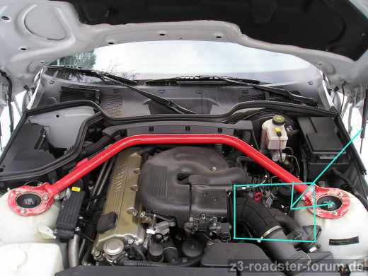

Beitragvon Insolvenzprofi » 29.12.2007 17:02
also, ich hatte vor ca. 12 Monaten ein ähnliches Geräusch, drehzahlabhängig, egal in welchem Gang, immer zwischen 1200 und 2100 Umdrehungen, ich ging zum :D des vertrauens, er zeigte mir direkt nach Öffnung der Motorhaube woran es lag;
es lag an dem Ansaugschlauch des Luftfilters, in dem Knick hatte sich ein Daumendickes Loch gebildet, er sagte es sei normal, der tausch kostete ca. 40 EUR
ein Bild habe ich beigelegt da könnt ihr mal schauen, falls ihr dieses Symptom habt... (Aso ist nicht mein Zetti, habe nach dem Bild gegoogelt und die Stell mit einem Pfeil markiert) wichtig ist, auch mal zu fühlen, denn das Loch war kaum ersichtlich
