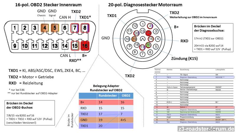

Auch den OBD Anschluss im Innenraum habe ich probiert - leuchtet aber keine Kommunikation. Mit gar keinem Steuergerät...

Auf der OBD2-Buchse im Fußraum liegt nur das Motorsteuergerät, alles andere KANN da gar nicht gehen. Und Motor geht auch nur, wenn Du den Deckel im Motorraum geschlossen hast, sonst keine "Weiterleitung".

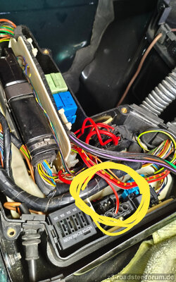

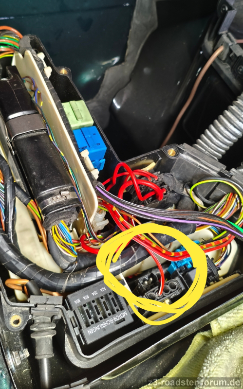

Kann mal bitte jemand bei Gelegenheit nachsehen ob dieser Stecker belegt ist bei seinem?

Der zweipolige Stecker vom Kommentar zuvor hat nur Masse drauf. Der ist es nicht.
Für diesen Stecker haben wir kein Gegenstück. Kann da mal bitte jemand drauf schauen?

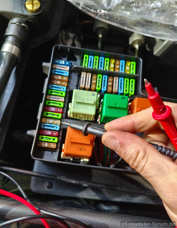

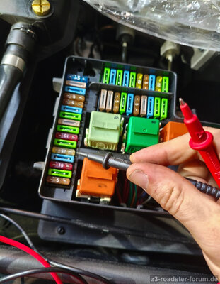

Es war die Sicherung mit 25 Ampere drauf auf die ich zeige. Ich bin durch alle gegangen und die nachdem wir sie ausgetauscht hatten, hat die Pumpe ihren Strom bekommen.

Bei Sicherungen sage ich immer: Kontrollieren heißt MESSEN, nicht "anschauen". Entweder ob hinter der Sicherung tatsächlich Spannung anliegt, oder die Sicherung selbst auf Durchgang prüfen. Wäre nicht die erste, die nicht sichtbar defekt ist, und dann sucht man sich nen Wolf...
