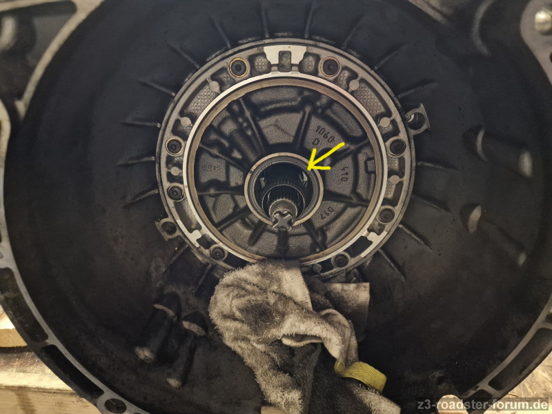

Ich hab mir heute gedacht ich teste mal ob es besser wird wenn ich Öl (ATF) ins Getriebe nachfülle. Beim Öffnen der Einfüllschraube kam mir erstmal nen guter Liter Öl entgegen :enraged: Ach ja, da war ja was, Ölstand muss man beim Automatikgetriebe bei laufendem Motor/Ölpumpe prüfen/einfüllen....
Also laufen lassen und das aufgefangene Öl wieder reingepumpt und nen Rest ATF den ich noch übrig hatte obendrauf. Und siehe da, das Geräusch verschwindet. Pumpe und Wandler sollten in Ordnung sein, nur der Wellendichtring hat offenbar aufgegeben und es fehlte durch den Ölverlust einfach zuviel Öl, sodass die Pumpe wahrscheinlich Luft zog.

Ölpumpe (Wandlerlagerring) und Wandler (Lager gefressen und Flansch beschädigt) müssen neu. Mal schauen was ich sonst noch so finde, außer dem Igel :o

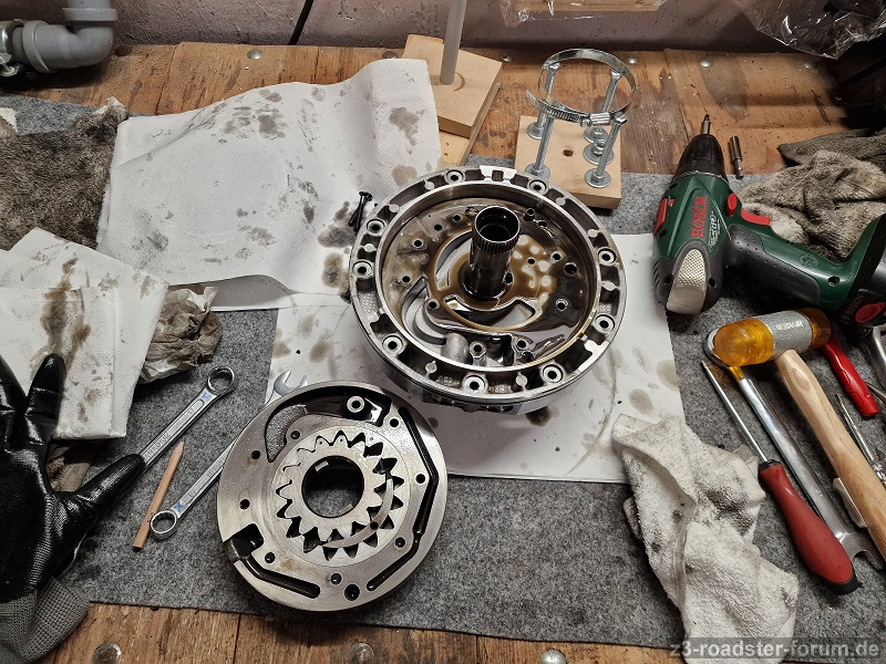

So, die Getriebeüberholung ist beendet. Von Rogatyn Getriebeservice gab es einen neuen Wandler, eine neue Ölpumpe und neue Kupplungslamellen.
Wenn das Getriebe schonmal in Einzelteile zerlegt ist, habe ich direkt alle 7 Kupplungen zerlegt, die Reiblamellen erneuert und die Stahlscheiben angeschliffen. Nun ist alles wieder zusammengebaut und das Getriebe bereit für den Einbau.
Bin gespannt ob es wieder tut. Wenn ja, dann darf ich mich zukünftig ZF 5HP19-Spezialist nennen :mrgreen: Diese Getriebe sind bei den M54 Automatik-Zettis verbaut (2.2l, 3.0l) und haben gern das Problem mit dem festfressenden Wandlerlager im Ölpumpengehäuse.
Ursache ist verschleißbedingter Abrieb (hauptsächlich wohl Wandlerüberbrückungskupplung), der sich im Gleitlager ansammelt und irgendwann zum Fressen führt. Man sollte den Wandler also rechtzeitig tauschen, und auch ein prophylaktischer Öl- und Filterwechsel schaden nichts.

Spezialwerkzeug Marke Eigenbau zur Zerlegung der Ölpumpe
Ölpumpe
