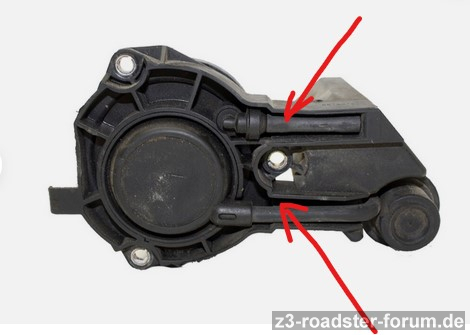

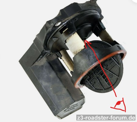

Beitragvon Gioi » 29.09.2025 10:23
ja das müsste so sein, aber dann müsste die Membran zur Motorseite abgeschirmt sein. Das ist sie scheinbar nicht, weil ich sie durch die Öffnung der Koppelstange sehen kann (Auge), und ein "Bypass" auf die Rückseite der Membran existieren ...das könnte sein....da sind so ein zwei Schläuchleins am Gehäuse, deren Funktion ich auch noch nicht erkannt habe.

Beitragvon OldsCool » 29.09.2025 12:06
Wenn Du das SO genau wissen musst, dann wirst Du sie wohl zersägen müssen :roll:
Bitte dann Bilder einstellen!
