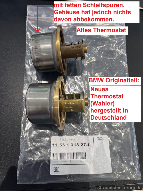

Diagnose: Kühlsystem ist einwandfrei, Problem war "nur" das Thermostat. Glück gehabt, daß ich es rechtzeitig gemerkt habe.
Das alte Thermostat ist schon der Klopper :shock: , vgl. JPG. Zwar 7 Jahre alt, aber erst 20 Tkm gelaufen.
Das werd ich meiner Werkstatt unter die Nase halten und Wiedergutmachung in irgendeiner Form einfordern. Wobei ich mit den Kosten nicht wirklich ein Problem habe. Sehr wohl jedoch damit, daß ständig ein Risiko mitgefahren ist, das im Extremfall auch zu einem kapitalen Motorschaden hätte führen können.

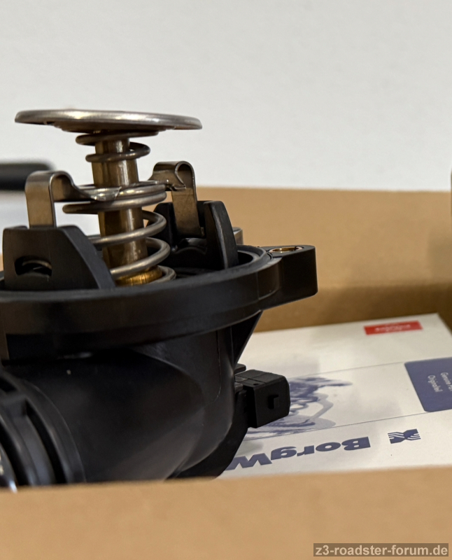

Neuen Thermostat von Mahler gekauft. Heute wollte ich ihn verbauen. Nur leider ist die Dichtscheibe verbogen :enraged:

Re: Neuer Thermostat defekt!?
Beitragvon OldsCool » 12.09.2025 19:24
Mahle oder Wahler? :o
Beitragvon Domi-2.0 » 12.09.2025 19:30
OldsCool hat geschrieben:Mahle oder Wahler? :o
Wenn ich den Karton so anschaue: Wahler :mrgreen:
Beitragvon magge258 » 12.09.2025 19:34
Wahler natürlich :oops:
