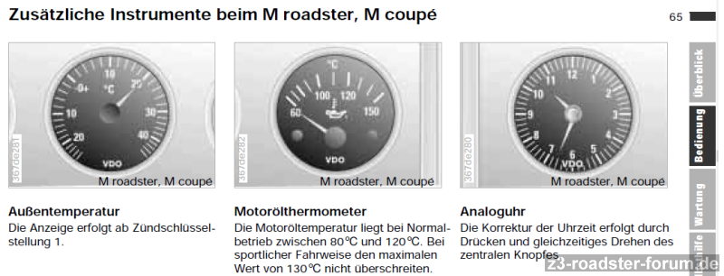

Mein Öl Thermometer zeigt meistens die richtige Temperatur an. Ab und zu geht er von 110° auf 150 hoch wenn nicht leicht drauf klopfe geht auf 110° zurück. Sollte doch dann das Instrument sein oder oder kann es auch der Öl Temperatur Sensor sein, aber das würde sich mir wieder nicht erschließen, da das klopfen auf das Rund Instrument ja dann nichts bringen würde. Was meint ihr?

Mein Öl Thermometer zeigt meistens die richtige Temperatur an. Ab und zu geht er von 110° auf 150 hoch wenn nicht leicht drauf klopfe geht auf 110° zurück. ....
Wenn das meine Öl-Temperaturanzeige wäre, würde ich mich nicht trauen, schneller als moderat zu fahren. Der S50 ist thermisch bereits grenzwertig ausgelegt und im Zetti wird er noch etwas wärmer, als im E36 M3. Wird er dann mal gefordert und artgerecht bewegt, möglicherweise auch noch bei 30 Grad, dann bist Du ratz fatz bei 140 und drüber. Aber auch wenn das Öl noch nicht ganz warm ist, ist er beleidigt (jedenfall mehr als normale Motoren), wenn Du zu früh Drehzahl gibst.
Allein daß BMW in der Bedienungsanleitung so deutlich darauf hinweist, spricht m.E. nach Bände dafür, daß mit der Öl-temp nicht zu spaßen ist.
Ergo: die Öl-temp-Anzeige sollte unbedingt zuverlässig funktionieren.

Ich verstehe das so, dass die Anzeige von 110° auf 150° springt, nicht kontinuierlich hochgeht (=reale Temperatur). Trotzdem bin ich bei dir: die sollte zuverlässig funktionieren. Ich habs heut mal auf 106° geschafft, bei einer kurzen aber heftigen Autobahnhatz, um die Hochgeschwindigkeits-Stabilität mit den neuen Koppelstangen zu testen.

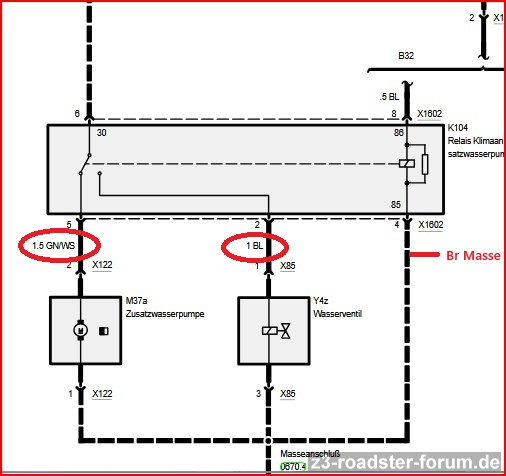

Hallo , ich habe mal im schaltplan gewühlt in diesem Bild sind die 3 Farben vom Stecker, ob es was damit zu tun weiss ich nicht :?:

Ja das mit der Temperatur ist sprunghaft wenn ich kurz aufs Manometer klopfe geht er wieder auf 100-110°. Das passt schon soweit, werde ich aber nachgehen. Alles was im Auto ist muss auch funktionieren
Habe ich bei meinem ZM auch, schon ewig. Leicht vor klopfen und er zeigt wieder völlig normal an. Ich vermute mal irgendwo ein Wackler am Anschluss. Wenn man das nicht weiß, bekommt man erstmal einen Schreck. Mich stört es nicht, weil ich weiß, kurz anklopfen und er zeigt wieder zuverlässig an. Bei mir darf die kleine Diva das. Sollte es mal komplett ausfallen wird natürlich nachgebessert.
