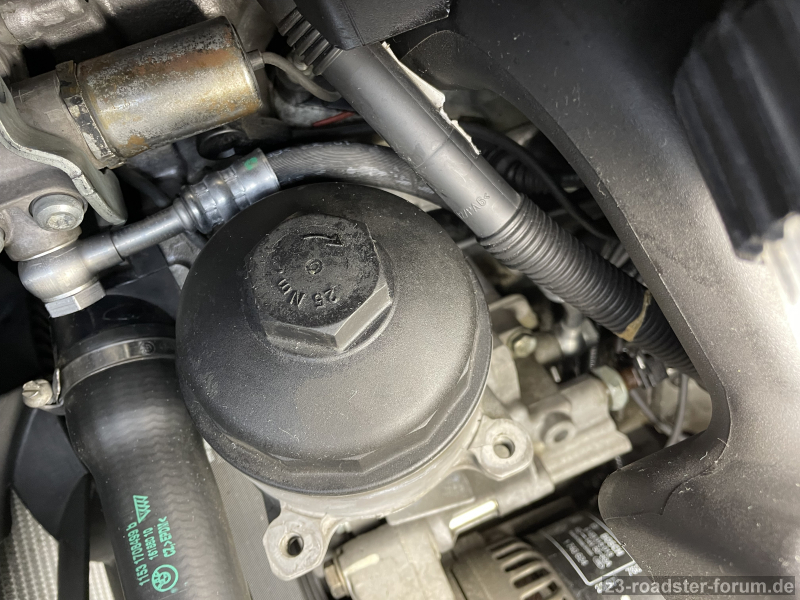

Die Dichtringe sehen wie Alu aus, denke verzinnt dann.
Die Hohlschraube mit 19er Schlüsselweite kann schon 32Nm bekommen.
Hier schwitzt der Schlauch oder die obere Verpressung. Genau konnte ich das nicht sehen. War alles ölig.
Konnte nach dem säubern nicht mehr fahren. Es regnet hier ständig.
Hatte seit vielen Jahren keine Öltropfen mehr auf dem Garagenboden :|

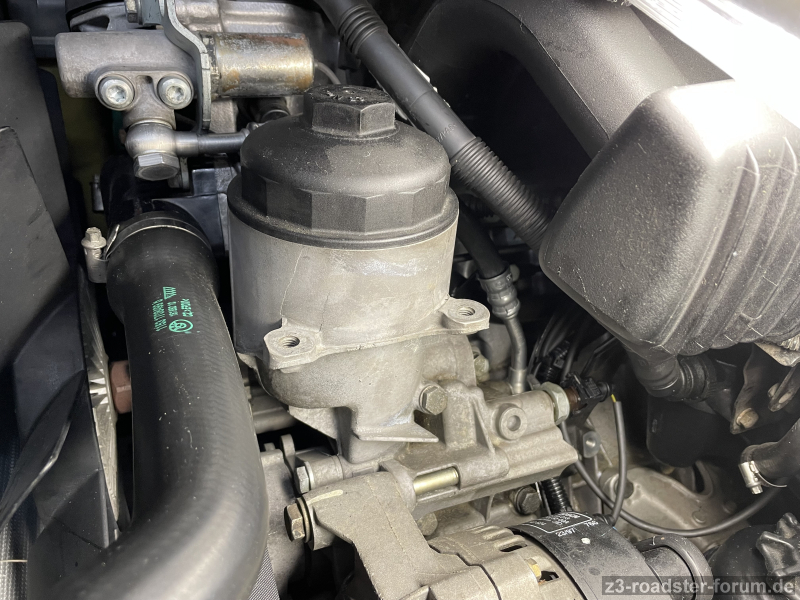

Neue Ölleitung ist eingebaut. War etwas fummelig, Lufika ausgebaut, kam mit keinem Schlüssel unten ran.
Öldruckschalter raus, Kabelbinder vom direkt anliegenden Kabelbaum weg (war am schlechtesten dranzukommen)
Den Schlauch zu tauschen war dann relativ einfach.
Da mit keinem Drehmomentschlüssel beizukommen ist ... Drehmoment Handgelenk :wink: :pssst:
Teile und Umgebung gereinigt, alles zusammengesetzt.
Der neue Schlauch sieht etwas anders aus, die festen Anschlußteile haben eine andere Länge und Biegung, passt aber perfekt.
Öl kam keines raus (Tropfen).
