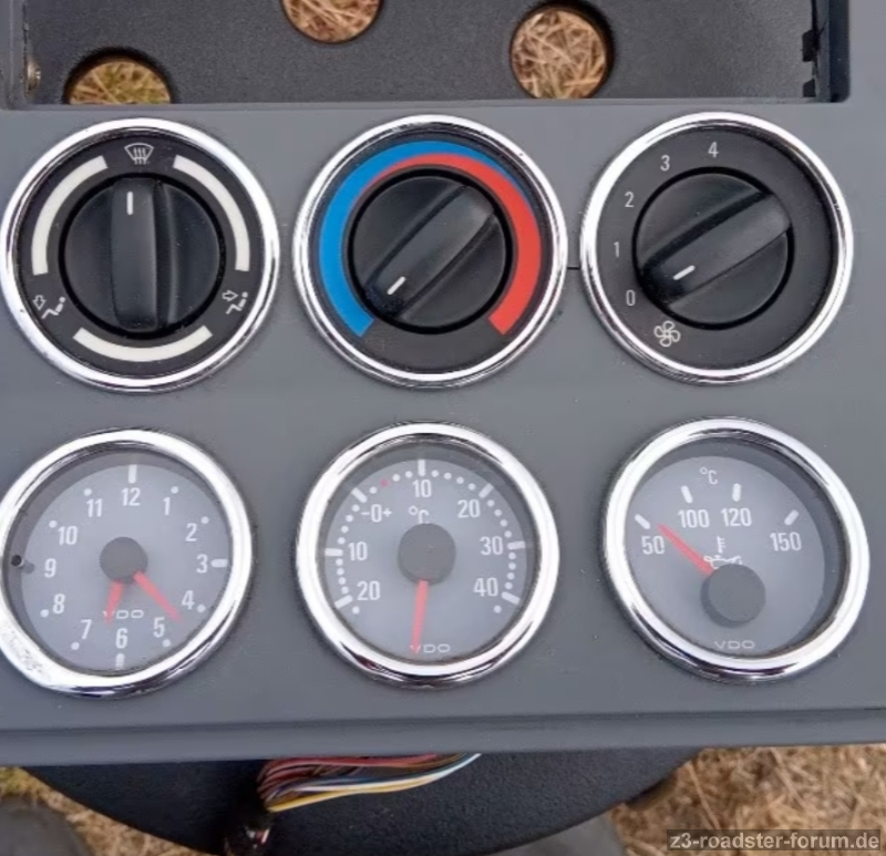

Hier noch Bilder, die ich gefunden habe.
Von vorne

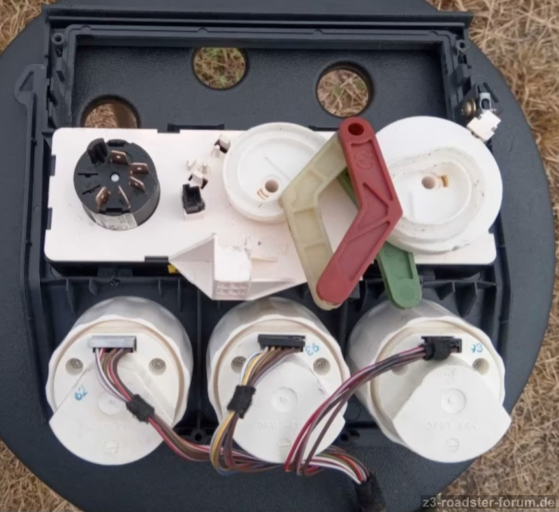

Von hinten mit Kabelfarben

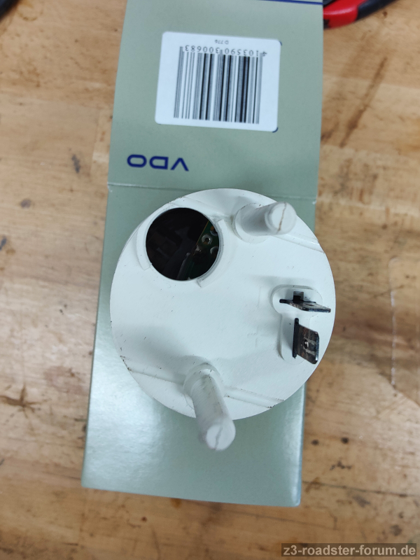

So sahen meine von hinten aus. Das ist die uhr

Nachdem ich ja noch an die Beleuchtung meiner Uhr ran muss...
Ist die gesteckt und gehört die dahin wo das schwarze Loch ist.
Kann man die einfach rausziehen oder sind mit mit speziellen Steckern versehen
Ersatzbirnchen hab ich schon da.
Vielleicht kanns jemand kurz erläutern, würde mir helfen, danke!

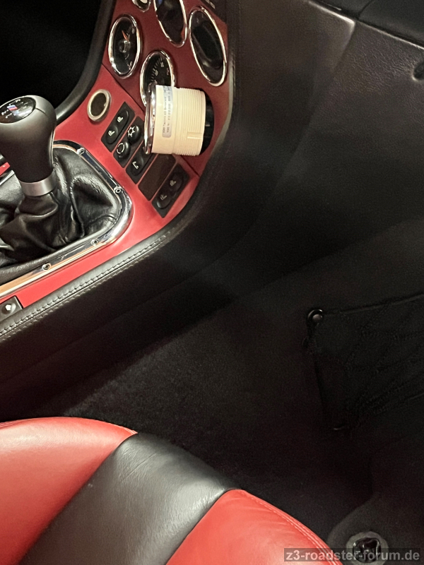

An der Mittelkonsole die zwei Schrauben lösen bisschen wegklappen Arm rein und die große Überwurfmutter aus Plastik aufschrauben.
Sind die Kabel lang genug dass man dass Instrument vorne rausziehen kann?
Danke für Eure Mühen :thumpsup:

Der Lampensockel ist in dem "schwarzen Loch" nur eingeclipst, also nicht verschraubt.

Beitragvon Juxxxi » 12.08.2025 14:45
Herzlichen Dank!
Weisst du ob die Kabel lang genug sind um das Instrument nach vorne rauszuziehen?

Re: Zusatzinstrumente
Beitragvon eisi » 12.08.2025 15:33
Kommt darauf an, welche Kabel noch verlegt bzw. welche zujsätzlich verlegt wurden; wenn alles original ist, könnte es gerade so reichen.
Beitragvon Juxxxi » 14.08.2025 09:01
So ich kann jetzt Vollzug melden!
Herzlichen Dank an Eisi für die Unterstützung
Gestern Abend bei noch über 30° Grad die Uhrbeleuchtung repariert, und die Öltemperaturanzeige mit Kontaktspray und die Kabel mal in neue
Positionen gedreht. Jetzt funzt die Temp wieder und er bleibt jetzt bei knapp über 100° C ohne wilde Ausschläge nach oben :2thumpsup:
