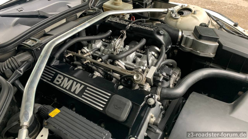

…es gibt technisch noch schönere 4-Zylinder Zetti-Motorräume :lol:
