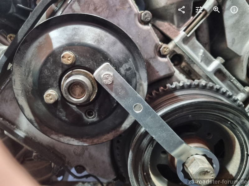

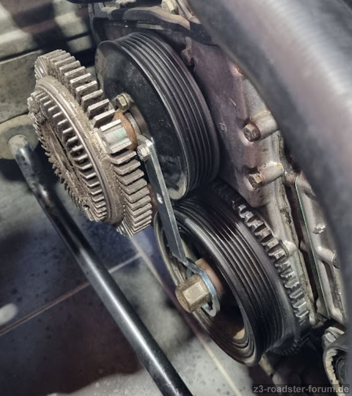

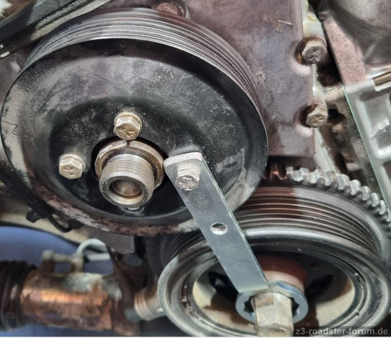

Den Viskolüfter bekommst Du mit einem 32er Maulschlüssel ab. LINKSGEWINDE!!! ....die Riemenscheibe der Wasserpumpe an den Schrauben gegenhalten ("Spezialwerkzeug...."),....
Hab den Viskolüfter schadens- und unfallfrei demontiert. :D
Als Spezialwerkzeug mußte leider der Waschmaschinen-Nivelierschlüssel dran glauben. ( Ich hoffe meine Frau liest nicht mit :wink: )
Hat sich ganz gut angeboten, weil er sich mit der Kröpfung sehr schön an der Kurbelwellenschraube abstützt
Zur Befestigung an der Riemenscheibe musste ich eine längere M6 Schraube verwenden, da die Originalschrauben zu kurz waren.

Clevere Lösung :thumpsup: Wenn er jetzt einmal gelöst war, geht er in Zukunft mit einem einfachen Hammerschlag auf den 32er Schlüssel auf, ohne Gegenhalter. Das "festziehen" analog.

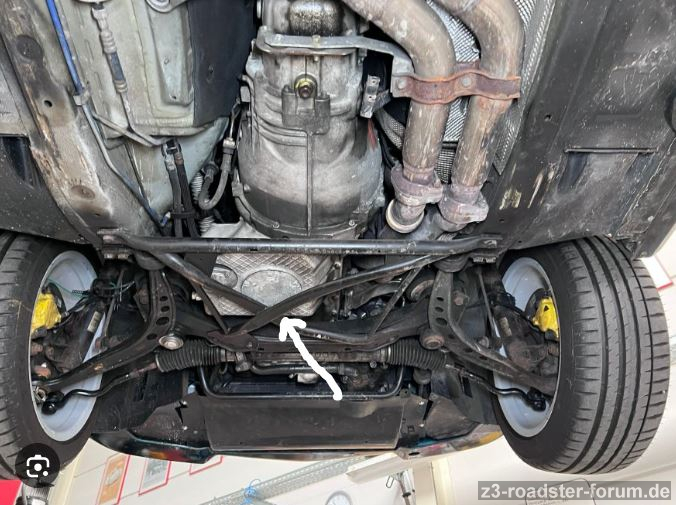

Danke für das Angebot. Momentan will ich aber erstmal den Ölverlust über den Kettenkasten noch genau anschauen, ob und wo und in welcher Menge da das Öl herauskommt. Vielleicht ist es ja mit der Abdichtung des oberen Deckels getan, ( Die Hoffnung stirbt zuletzt) Ich habe aber auch die Ölwanne in Verdacht, da ein Öltropfen auch an diesen "Verstärkungskreuz(Symbolbild)" hängt. Leider ist die Hebebühne grad wie üblich von meinem Alfa Bertone GT( nachfolgend genannt Berti) belegt, dem muss ich erst noch einen neuen Kupplungsnehmerzylinder spendieren bevor der Z3 ( nachfolgend genannt Zetti) drauf darf.

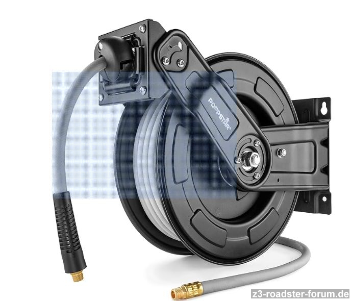

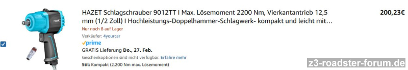

PS Hab wegen einem "g`scheiten Schlagschrauber geschaut. Die Amazonen versprechen 1900 Nm Öffnungsmoment für ca 60€. Das glaube ich den Damen aber nicht ganz. Habt ihr Tipps welcher Druckluftschlagschrauber was taucht? Und e willichnich.

Lass dich da nicht täuschen. Das Öl verteilt sich munter rundherum, durch Fahrtwind etc. Wenn es nicht eindeutig aus den Seiten des Stirndeckels suppt, kann das auch alles von der Ölfiltergehäusedichtung kommen. Allerdings ist der Stirndeckel beim Vierzylinder schon immer ein Dauerbrenner, wenns um Ölverlust geht. Ölwannendichtung kann natürlich auch sein, aber eher der letzte Verdächtige.
Schlagschrauber von Hazet und Co. z.B. der 9012TT, oder der schon erwähnte 9012M, wenn's weniger Bumms auch tut und es eher um kompakte Maße geht. Hab ich aber keine persönlichen Erfahrungen damit, weil immernoch auf der Wunschliste... Von den Billigheimern unter 100€ kann ich nur abraten, die hatte ich schon mehrfach in den Händen. Die machen zwar schön Pffrrrrt Pffrrrrt, aber haben einfach keine Power. Das scheitert oft schon an Radschrauben und fällt eher in die Kategorie Spielzeug.

Der Hazet ist schon mal auf der Liste....
...aber jetzt muß ich auch noch meine 6 mm Schlauchrolle austauchen
Poppstar Druckluftschlauchtrommel aus Stahl (15m+1,5m, Durchmesser (9,2x15mm)), Anschlüsse 1/4 Zoll BSPT
