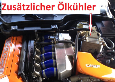

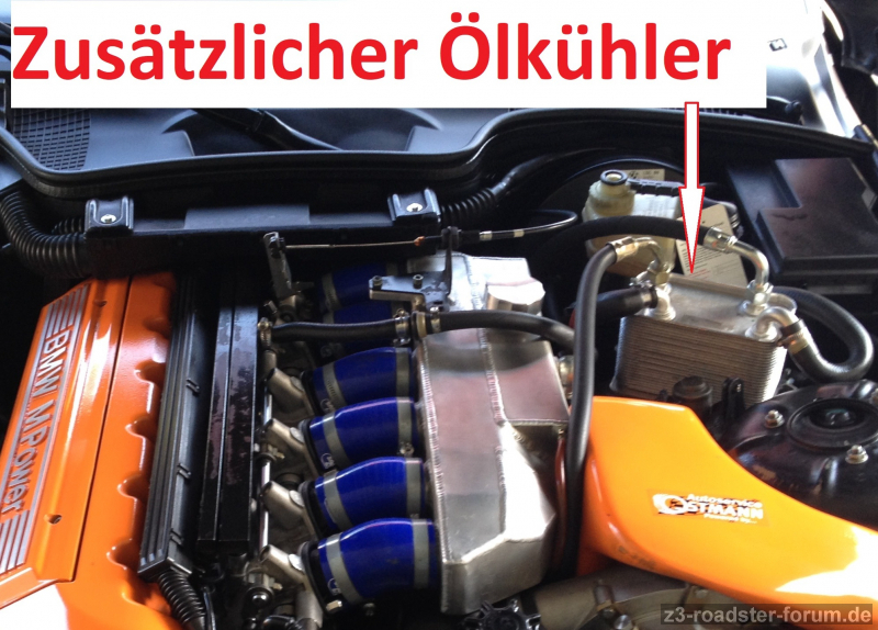

eisi hat geschrieben: ....Für einen separaten Ölkühler Motoröl ist noch kein Platz gefunden....
Platz für Ölkühler:
Im Zuge des Motorumbaus wurde bei mir der Originale durch einen vom E46 CLS ersetzt und zusätzlich ein wassergekühlter Ölkühler verbaut.
Der läuft sowohl im kleinen, als auch um großen Kreislauf der Wasserkühlung. Dito Ölkreislauf.
Wärmt Öl im Kaltlauf und kühlt Öl im Warmlauf. Im großen Ölkreislauf wird dadurch das Öl um ca. 20 Grad gesenkt, bevor es in den luftgekühlten Ölkühler geht. Grund für den ganzen Zirkus: Im MR sind die Öltemperaturen schon bei Serie deutlich höher, als bei AG-Motoren. Wenn dann noch ein Kompressor verbaut wird.... irgendwohin muß sie ja, die Wärme.
Einbauort: Siehe pic.

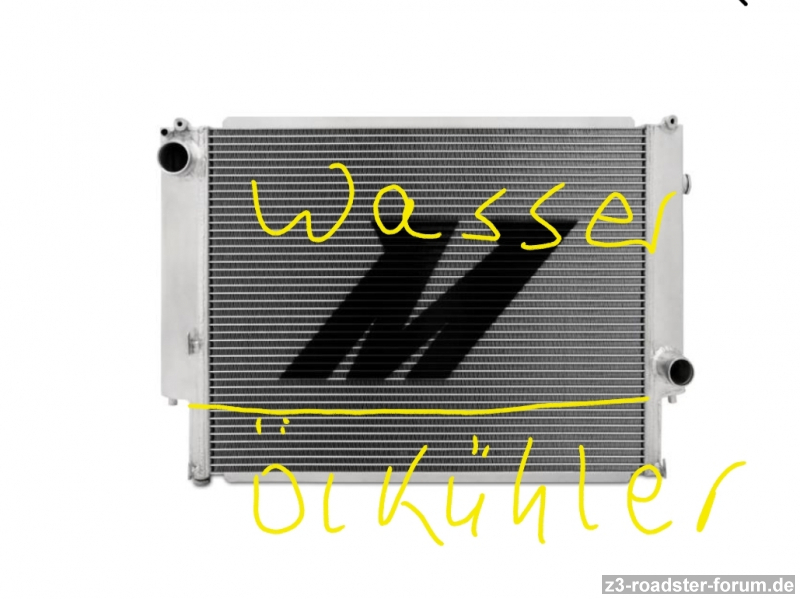

Mein Plan: Ein dickeren, also ca. 15mm tieferes Netz im Kühler, dafür den unteren Teil entfernen und einen Ölkühler an dessen Stelle.
