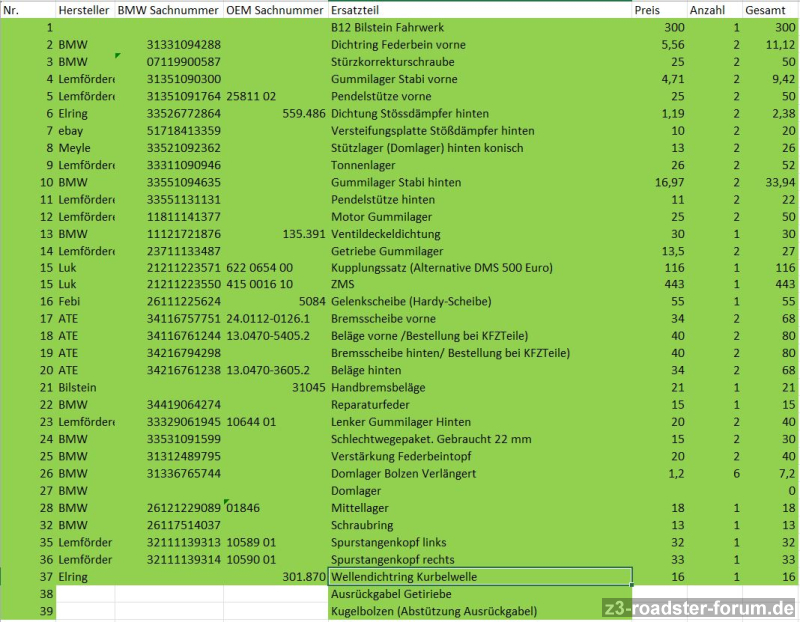

Frohes Neues Jahr!
Kurz vor Weihnachten habe ich mein Z3 M44 aus der Werkstatt abgeholt.
Was wurde gemacht:
1. Kupplung mit neuem ZMS, Ausrückgabel und Kugelbolzen
2. Simmerringe: Motor Getriebeseite, An- und Abtriebswelle der Getriebe.
3. neues Mittellager, Hardy-Scheibe
4. komplettes Bilstein B12 Pro Kit.
5. Neue Domlager (vorne und hinten), Lager Stabisstangen,
6. Tonnenlager, Querlenkerlager hinten, Motor- und Antriebswellenlager.
7. Bremsscheiben und Bremsbeläge
und vieles mehr.
Ich muss sagen, das Auto fährt sich jetzt einfach super. Präzise, stabil. B12 ProKit ist sogar komfortabler als das ausgelutschte alte M-Fahrwerk. Ein Unterschied wie Tag und Nacht.
Was mir sehr positiv aufgefallen ist: Das Schlagen im Antriebsstrang ist weg. In meinem Fall war es ein verschlissenes ZMS. Also bevor man das Differential austauscht/überholen lässt, überlegt man sich ein neues ZMS mit Kupplung einzubauen.
