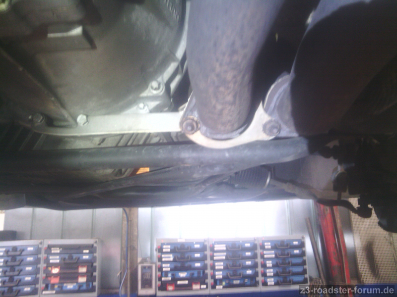

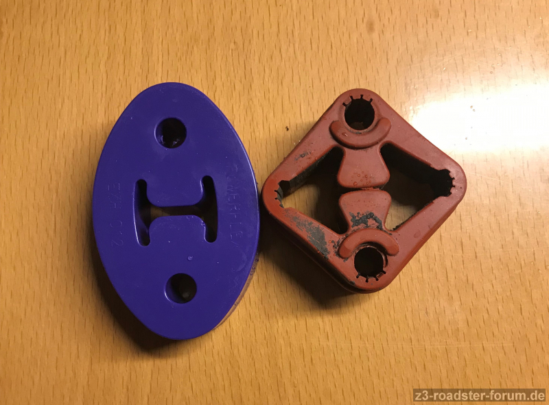

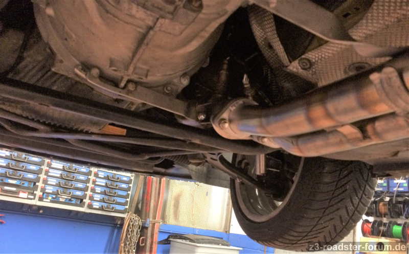

Hallo Eisi , ggf versuchst du eine Getriebestrebe vom M54 an den M52 Kat zubringen inklusive einer ähnlichen Verstrebungsbrille des M54 kat zu kat, Diese geschichte verhindert Biege kräfte dei vom LAngen ende der AGA auf die Krümmer region eingeleitet werden, dazu noch die 2. Getriebestrebe weiter hinten , und noch PU Lagerungen die steifer sind für MSD und ESD z.b Powerflex

Die Idee ist soweit echt gut, leider fehlt am KrümmerKat des M52B28TU das "Befestigungsauge" dazu.
Das bringt mich auf eine andere Idee:
Was aber etwas an Stabilität und gegen Rißbildung bringen könnte, wäre die Flanschbrille, Teil 9, ETK 18107506146
Damit sind beide Flansche fest miteinander verbunden.

Das ist doch für jemanden mit schweissgerät kein Problem , selbst 2 teilige schellen würden schon helfen die man anschellt und mit dem halter verbindet um die bewegung einzudämmen , die darf sich halt nicht verdrehen ( schweisspunkt ) :thumpsup:

Beitragvon pat.zet » 14.09.2024 09:01
eisi hat geschrieben:Servus!
Naja so ein bisschen , dan bewegen sich halt beide kats , gegen den Motor und nicht mit :roll:
Ich glaube das nur die gesamte Stützkonstruktion sinnvoll ist

Re: M52B28TU Kat-Gehäuse gerissen
Beitragvon eisi » 14.09.2024 09:02
Grds richtig, aber an dem Stück ist ein Hitzeschutzblech um den Krümmer (zwischen Lambdasonde und Flansch) und das wird ohne nochmaligen Ausbau fast unmöglich sein, unfallfrei dran zu kommen.
Beitragvon pat.zet » 14.09.2024 09:03
eisi, der das prüfen wird
Hitze schutz kürzen oder eine verbindung zu einer Kat flansch schraube bauen........
Beitragvon pat.zet » 14.09.2024 11:08
OldsCool hat geschrieben:Flanschbrille... für weitsichtige Instandsetzung :lol:
Danke euch, das werde ich bei mir auch nachrüsten :thumpsup:
Gruß Steffen
Hallo aber das passt mit OE teilen nur beim M54 beim M52 Tü sind die abstände etwas anders und die Flansche verdreht , damit es schwieriger wird. :mrgreen:
