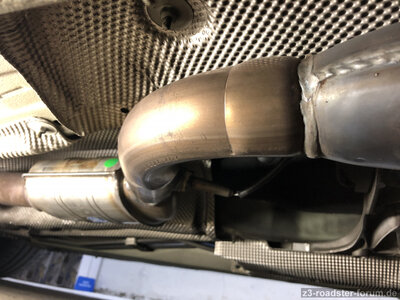

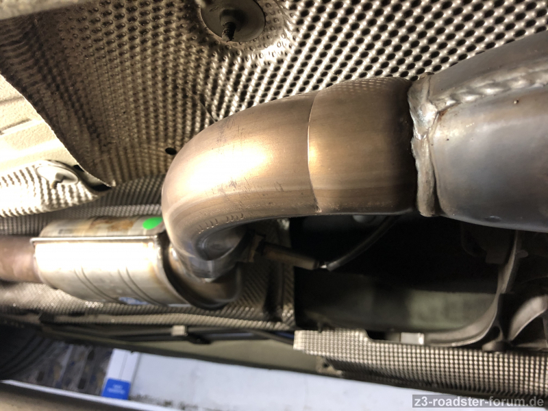

Beitragvon Mach2.8 » 01.09.2024 23:27
Der SV hat laut Leebmann nur eine Vorkatsonde Nr16. Die Zeichnung zeigt 2 Sonden mit Nr 16 und Nr 17.
Die Nr 17 ist nicht mit dem blauen Ring versehen und erscheint auch nicht in der Teileliste.
Der Kat wurde 2020.05 neu gemacht, somit sollte die Sonde eigentlich gut lösbar sein ...vermute ich mal.
In Zukunft sollte ich mich mal mehr mit Motoren und Antrieb beschäftigen :wink:
Habe doch tatsächlich ein Foto dazu gefunden ... von meinem ZZZ
