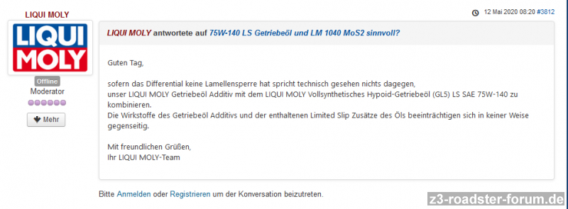

Was für eine Sperre ist denn verbaut?
Laut Liqui ist das für Lamellensperre eher nicht geeignet:
https://forum-liqui-moly.de/index.php/f ... 2-sinnvoll
Danke fürs Teilen der Antwort von Liqui Moly. Nach allem was ich recherchiert habe muss es ein Torsen Sperrdifferential sein. Demnach ok.
