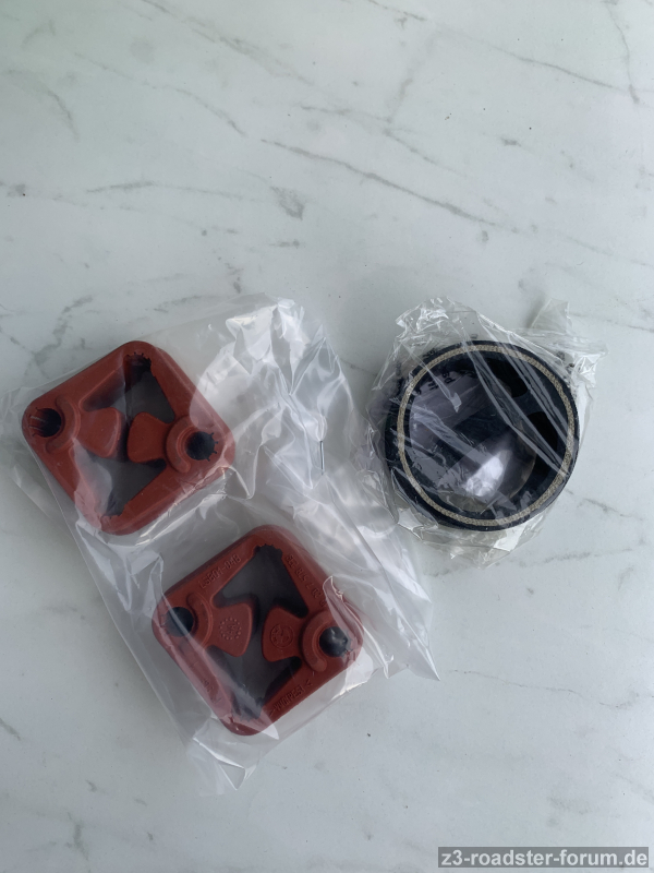

Beitragvon radioactiveman » 28.06.2024 10:50
Also meine wurden erst kürzlich über Leebman bestellt und die sehen so aus:
2x rot 1x schwarz.
Grüße,
Christian

Beitragvon Oliver. » 28.06.2024 12:10
Lustig, ich hab meine direkt bei meinem BMW-Händler bestellt und bekommen und die waren alle drei schwarz :-). Wäre echt interessant wo da jetzt der Unterschied (Hersteller/Bezugsquelle von BMW und Leebmann) ist.

Beitragvon Inversator » 28.06.2024 13:39
Sind zwei verschiedene Artikelnummern. 18211247422 ist schwarz. 18207578239 ist rot. Von der Form her sind beide ähnlich. Und dann gibt es noch den gewebeverstärkten 18211105635. Ihr dürft Vierzylinder und Sechszylinder nicht in einen Topf werfen.
Was man braucht, muss man individuell heraussuchen.
Was gar nicht geht ist Zubehörgummis. Egal ob Auspuffgummis oder Gelenkmanschetten. Da habe ich in den letzten Jahren nur kurzlebigen Schrott erlebt. Auch bei Marken wie z.B. SKF. Die kaufen auch nur zu.
Gruss
Holger
Edit: Bei den roten vermute ich, dass hier wegen der Wärmeentwicklung entweder Silikon verwendet wurde, oder es ein Komposit aus Silikon und Kautschuk ist.
