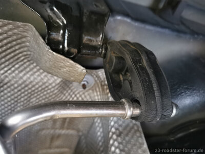

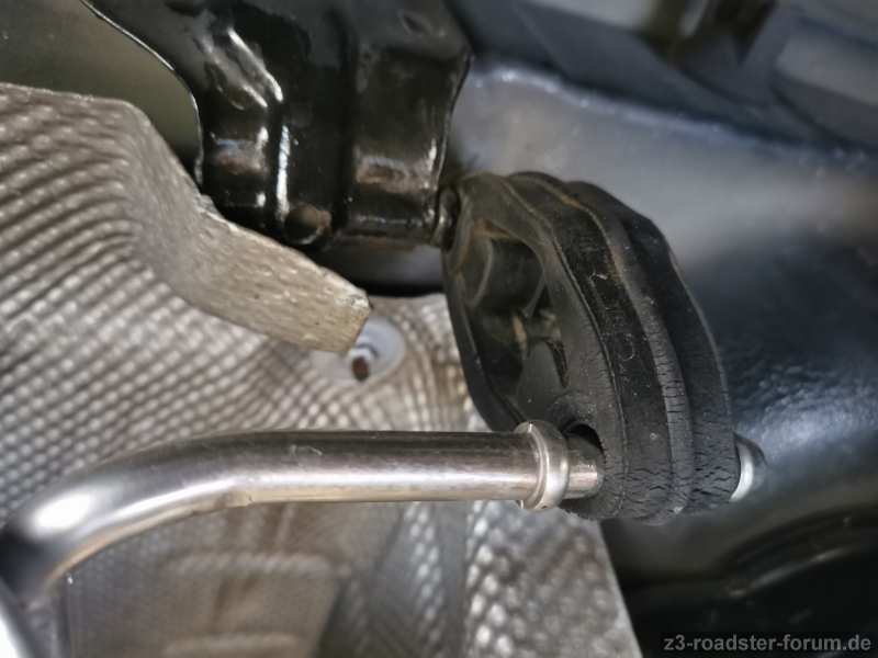

So sieht ein gerade mal 1 Jahr altes Auspuffgummi aus dem Zubehör aus :pssst:
Kein Wunder dass da alles hängt und wabbelt...

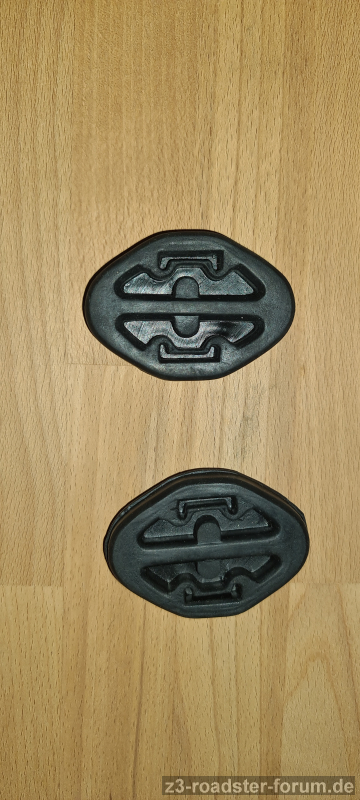

Ich bau mir am WE mal 2 von FA1 (103-918) für 1,68 Euro pro Stück ein. Ich hatte die leider schon vorher gekauft und jetzt liegen sie hier rum. Mal sehen, wie lange sie halten. Bei Leebmann sind sie als alternative gelistet, daher dachte ich können sie ja nicht so schlecht sein. :lol: Würde mir im Zweifel glaub ich die PU Teile holen.
