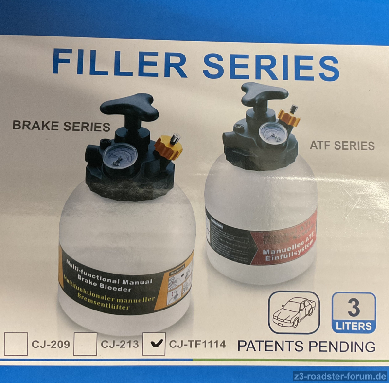

Funktioniert das tatsächlich mit den Rüsseln der Flaschen? Bis zum letzten Tropfen?
Ich habe mir beim Lidl mal für ein paar Euro so eine 12V Öl(absaug)pumpe mitgenommen, damit ist das Befüllen ein Kinderspiel. Es empfiehlt sich den dicken Schlauch zu halbieren und beidseitig zu verwenden, dann geht's auch recht fix.

OldsCool hat geschrieben:Funktioniert das tatsächlich mit den Rüsseln der Flaschen? Bis zum letzten Tropfen?
Gruß Steffen
Hallo Steffen,
Nein, so richtig funzt das nicht… aus diesem Grund nutze ich schon seit Jahren dieses System.
Funktioniert super und es endet nicht in einer Sauerei… habe ich bei all meinen damaligen Young- und Oldtimern genutzt.
