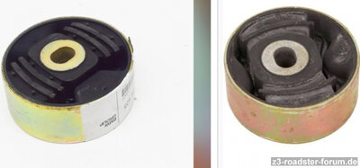

OldsCool hat geschrieben:WTF :shock: Was ist denn an dem 3l Lager anders? Ring aus 666er Gold?? Das Diff ist doch gleich mit dem 2.8er, oder?
Gruß Steffen
Die Lager haben zumindest alle den gleichen Durchmesser.
Meine Vermutung: das Lager vom 3.0 wird auch in den Ms verwendet, also ist das der übliche M-Zuschlag... :pssst:
Gruß Steffen
Richtig: M und 3.0 haben die gleiche Nummer :enraged:

Also wegen der paar PS mehr würd ich mir da kein 5x so teures Lager einbauen und das vom 2.8l nehmen :pssst: Hier die Lager im Vergleich, links das teure, rechts das normale:
