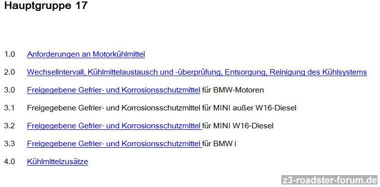

Ich würde einfach den Standard so hoch wie BMW halten.
Einfach wie in der TIS Anleitung unten beschrieben "Betriebsstoff-Vorschrift HG 17" beachten.
[A] Kühlmittel ablassen und auffüllen
Das HG steht hier für die Hauptgruppe 17
Das wichtigste ist mal im Anhang.
