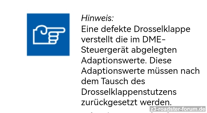

Sorry für das lange Schweigen zu meinem Problem da ich zwischenzeitlich Urlaub hatte. Dennoch möchte ich nun euch die erfolgte Lösung meines Problems nicht vorenthalten. Nachdem ich selbst alle mir möglichen Maßnahme ausgeschöpft habe - dazu gehörte nicht der Ausbau der Drosselklappe, jedoch zumindest die Reinigung mittels Spray– jedoch ohne Erfolg. Daraufhin habe ich einen Termin bei Pit Stop gemacht zum Auslesen des Fehlerspeicher und ggf. anschließende Reperatur. Mittags kam der Anruf des Technikers der mir mitteilte das der Motor nun wieder sauber läuft ohne jegliche Probleme. Die Prüfung des Drosselklappenpotis, der Drosselklapppe oder des Luftmengenmesser haben keinen Fehler ergeben obwohl die entsprechenden Fehlercodes - die ich und der ADAC- erhalten hatten ebenfalls bei seinem auslesen erhalten wurden. Anstatt dem Austausch hat der Techniker die Adaptierung der Software des Steuergeräts zurückgesetzt womit das Problem behoben war. Kostenpunkt der Reparatur 29€ ! Was für eine positive Überraschung chapeaux an den Techniker. Es war mir nicht bekannt und war total verblüfft über die einfache Lösung und die Kundenfreundliche Vorgehensweise des Techniker. für die - und da schließe ich mich nicht aus - die das auch nicht kennen hier eine kurze Info zum Thema Software Adaption der Steuerungssoftware:

Jupp, das sagt auch das TIS.
Das funktioniert aber nur, wenn das eigentliche Problem (z.B. defekte Drosselklappe) zuvor beseitigt wurde :? Ansonsten wird das bald wiederkommen, wenn die Adaptionswerte wieder aus dem Ruder laufen.
