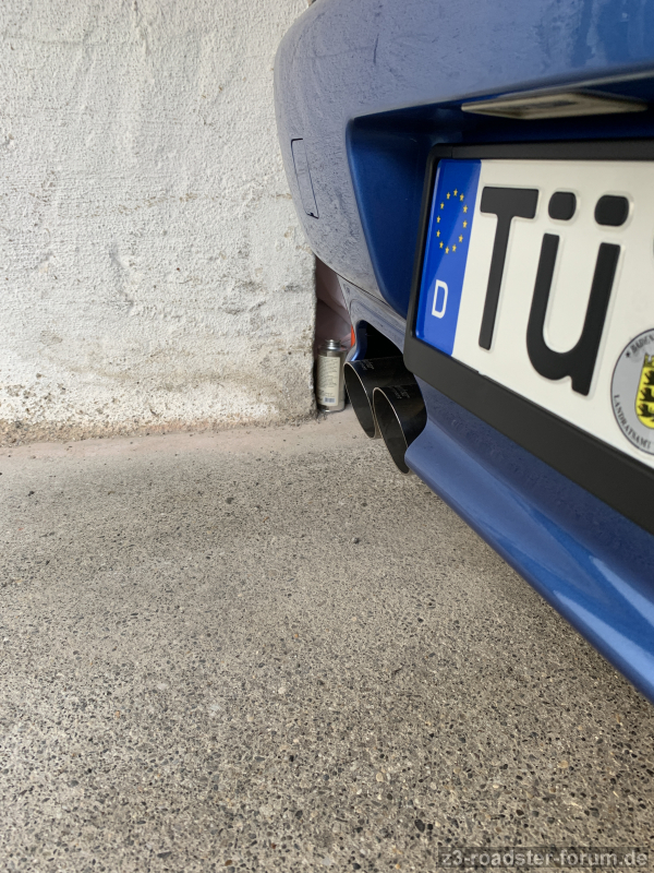

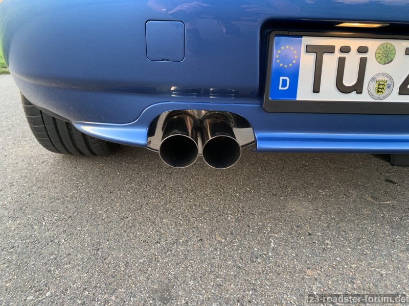

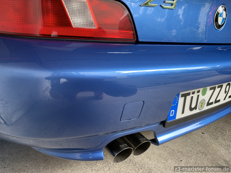

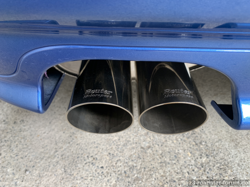

Moin Christian!
Sag mal, welche Endrohrvariante hast du denn bei Reuter geordert? Das sieht mir auf den Bildern nicht nach 2x76mm aus, eher weniger!
Ich überlage auch den Serientopf nach 195.000 km auszutauschehn, obwohl er noch gut in Schuß ist und einen angenehmen Klang hat, aber ein bisschen mehr Sound kann nicht Schaden (ein bisschen "satter" und "tiefer").
Angeblich soll bei den 76er-Endrohren der Ausschnitt in der Heckschürze nachgearbeitet werden müssen, ist das von Modell zu Modell evtl. unterschiedlich? Ich fahre einen 2,2 FL aus 2001...
dickschiff
Beiträge: 44
Themen: 12
Registriert: 14.09.2021 07:58
Z3 roadster 2.2i (07/2001)
Re: Endschalldämpfer f. 3.0
Beitragvon radioactiveman » 23.08.2023 08:18
Moin,
ich hab 2x70 mm und 15 Grad abgeschrägt ohne Aufpreis bestellt. Hatte ich vorher über Mail mit Herrn Reuter besprochen und dann nochmal bei der Bestellung ins Kommentarfeld geschrieben.
Serie waren bei mir ca. 2x65 mm hoch und 2x68 mm breit.
2x76 mm sah mir auf Bildern der anderen zu groß aus.
Der Ausschnitt ist bei VFL kleiner, aber auch da muss nach Aussagen von Besitzern die Heckschürze nicht zwingend nachgearbeitet werden. Sieht halt dann mit 2x76 mm nur sehr reingezwängt aus.
Bei deinem FL sollte beides ohne Nacharbeit gehen, da ist dann 70 vs 76 und abgeschrägt vs flach Geschmacksache, genauso wie die Wahl zwischen „N“ und „S“.

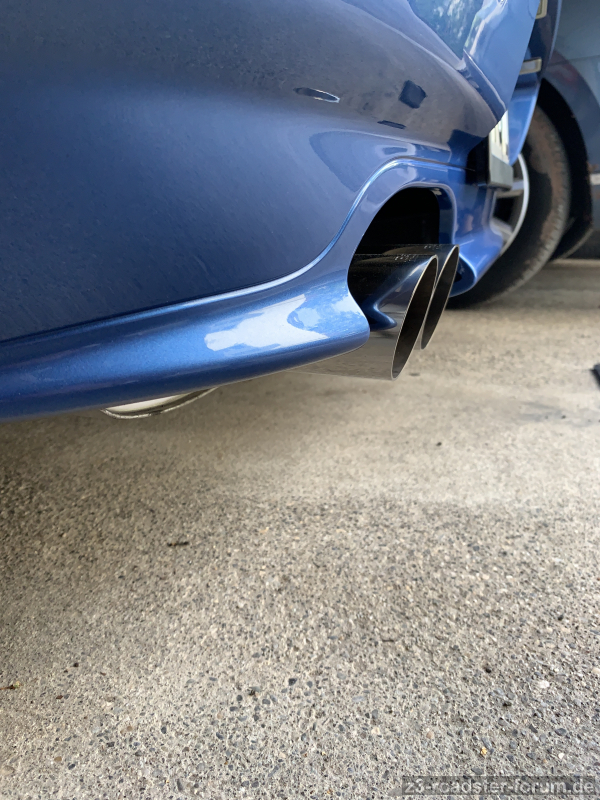

Moin!
Könntest Du evtl. noch einmal ein Foto von der Seite machen und einstellen, wo die 15° Abschrägung zu erkennen ist? Das so etwas bei Reuter geht war mir neu, könnte aber ziemlich gut passen.
Danke vorab!
dickschiff
Beiträge: 44
Themen: 12
Beitragvon radioactiveman » 24.08.2023 10:11
Moin dickschiff,
kein Problem.
Ich hatte noch nach 20 Grad gefragt, 15 Grad ist aber die einzige Möglichkeit. Bin auf jeden Fall sehr zufrieden :mrgreen:
