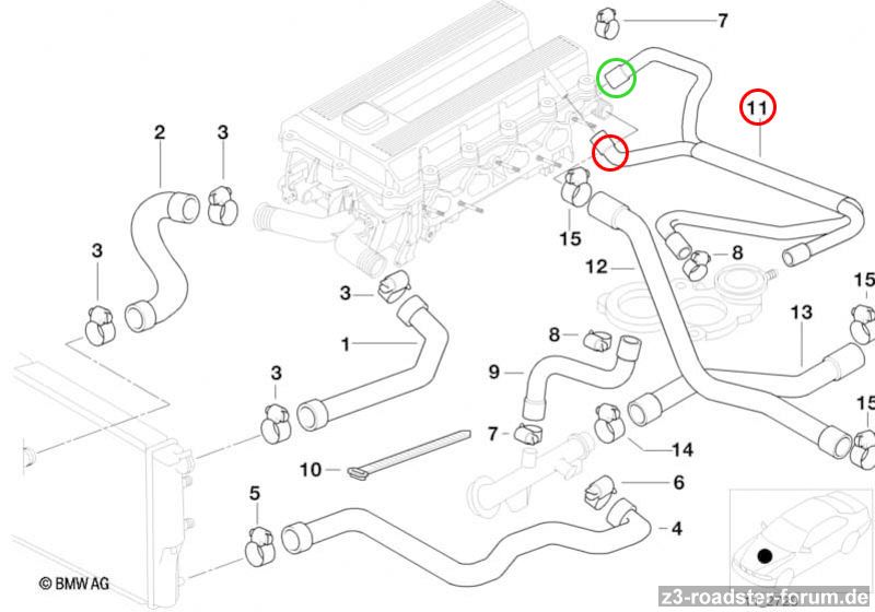

kurzes Update: Ich bin am Wochenende noch einmal auf die Suche gegangen und konnte Dank eurer Hinweise tatsächlich feststellen, dass neben dem geplatzten Schlauch der Kurbelwellengehäuse-Entlüftung (im Screenshot rot markiert) der wasserführende Schlauch am hinteren Flansch (im Screenshot grün markiert) ebenfalls einen Riss hat und vermutlich die Ursache für den Kühlwasser-Verlust ist.
Die nötigen Teile habe ich bestellt und werde versuche diese nun selbst zu Wechseln. Leider ist vor allem der hintere Schlauch am Flansch aufgrund von Domstrebe und einem weiteren Bauteil (ich vermute eine Art Kabelkanal) nicht sonderlich gut zugänglich. Das sieht aber so aus, als ob sich das soweit alles anschrauben lässt um entsprechend Platz zu schaffen.
Falls ihr hier noch Tipps habt, wie ich da gut dran komme, gerne hier posten.

Hallo André,
da kommt man schon hin. Die Domstrebe ist ja schnell demontiert. Auch der Kabenkanal lässt sich entfernen. Vorsichtig aufclipsen, Kabel rausnehmen und davor legen, dann kann man ihn ebenfalls demontieren. Ein bisschen Blindfummelei ist es natürlich trotzdem. Der Flansch wird sehr wahrscheinlich nicht in einem Stück rauskommen. Geh sicher dass Du alles aus der Öffnung rausgepopelt hast bevor Du den neuen Flansch einbaust. Ein kleiner Spiegel hilft.
Vom E46 gibt's einige Videos dazu. Beim Z3 ist freundlicherweise nicht mal der Innenluftfilterkasten im weg.
z.B. hier:
https://www.youtube.com/watch?v=PNOTLKP3H1Q
Kühlmittel ablassen kannst Du am Kühler unten. Entweder findet sich da eine blaue Ablassschraube aus Plastik nebst einem Nippel, auf den man einen Gartenschlauch stecken kann und so alles wunderbar in eine Wann laufen lassen kann, oder du machst den unteren Kühlschlauch am Kühler einfach ab und lässt die Soße da rauskommen.
Als neues Kühlmittel nimmst Du am besten original BMW Kühlflüssigkeit, die war für mich immer am günstigsten. Alternativ Glysantin G48, ist genau das selbe drin ;)
Achte einigermaßen auf eine gute 1:1 Mischung. Das Kühlmittel ist wichtig für den Frostschutz und die Schmierung des Systems, das Wasser aber hauptsächlich für den Wärmetransport! Das Verhältnis stark in die eine oder andere Richtung zu verändern ist kontraproduktiv!
Zum entlüften, Fahrzeug vorne links anheben oder entsprechend schräg stellen, Zündung und Heizung an (Temperaturregler auf heiß, Gebläse Stufe 1) damit auch der Heizungskreislauf befüllt/entlüftet wird.
Entlüfterschraube entfernen und Behälter randvoll befüllen. Am dicken Kühlerschlauch langsam "pumpen", um mehr Luft herauszubekommen. Motor mal 10sek laufen lassen.
Nun in den randvollen Behälter weiter ganz langsam Kühlmittel nachfüllen und es zur Entlüfterschraube rausblubbern lassen bis wirklich keine Blasen mehr kommen.
Jetzt Motor warmlaufen lassen bis das Thermostat öffnet. Alles normal? Temperatur im Soll? Aus der Heizung kommts richtig warm? Dann siehts gut aus! Trotzdem bei der nächsten Fahrt die Temperatur gut im Auge behalten.
Wenn der Motor wieder kalt ist, Kühlmittelstand prüfen, ggfs. noch was ergänzen.

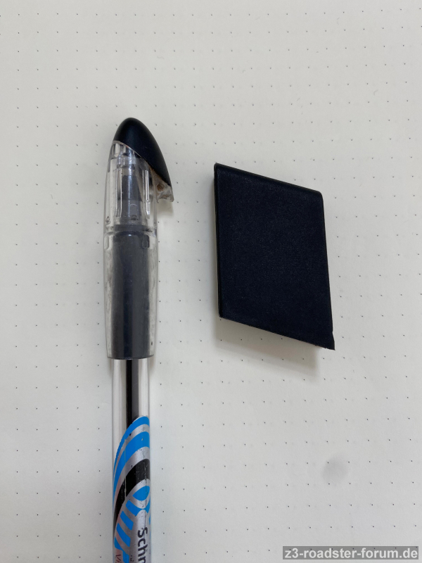

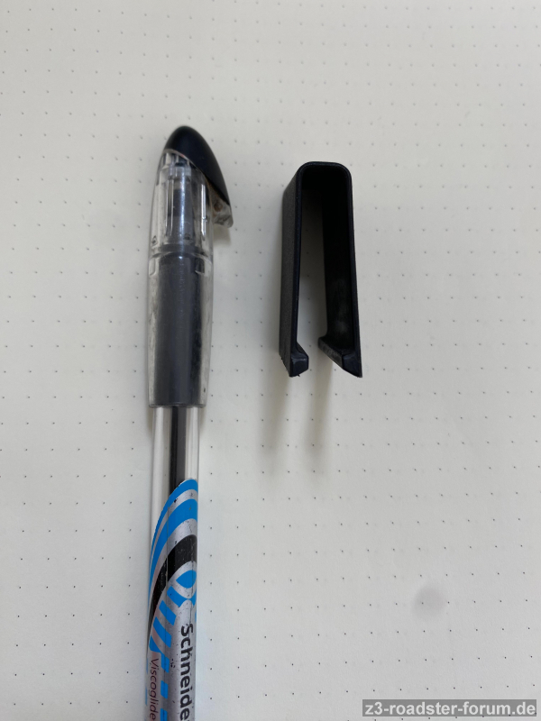

Bei der Reparatur ist uns allerdings scheinbar eine Art Spange abgegangen, die wir am Ende unter dem Auto gefunden haben und wir haben keine Ahnung wo genau die herkommt. Vermutlich ist das nichts wichtiges, aber evtl. hat von euch ja jemand eine Ahnung (siehe Fotos – zum Größenvergleich habe ich mal einen Stift daneben gelegt).

Beitragvon Oliver » 17.07.2023 12:31
Hallo Andrè,
könnte das die Zange für die Sicherungen sein?!

Beitragvon eisi » 17.07.2023 12:40
Ja, würde ich auch so sehen, wenn der orange wäre. Was mich dabeui stört ist die "schiefe Optik" von dem Teil...
