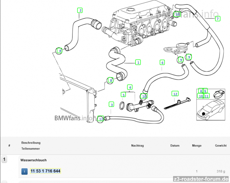

Einen Schlauch müsste ich noch bestellen, und da finde ich überhaupt keine Teilenummer?
Weiß da jemand weiter? Lg
Luca182
Alter: 22
Beiträge: 6
Registriert: 03.11.2022 16:38
Wohnort: Villach
Z3 roadster 1.9 (09/2000)
Re: Bmw Z3 1.9 Baujahr 2000 undichte stelle aber wo?
Beitragvon Wolfwalk » 15.11.2022 17:00
Hallo Luc,
dass kann eigentlich nur die Nr. 1 sein.
Wolf
Beitragvon OldsCool » 15.11.2022 21:10
:thumpsup:
