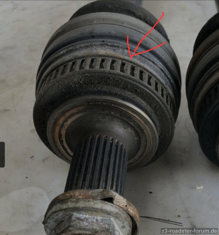

Falls die Sensoren oder einer davon "angeschliffen" ist, gibt es zwei Reparaturoptionen.
Die richtige Option: Die Ringe tauschen, neue Sensoren rein, fertig. Dauert gut 2 bis 3 Std.
Die "billige" Option: Beilagscheibe auf den Sensor drauf und wieder einschrauben. Hebt den Sensor soweit an, dass er nicht mehr schleift.

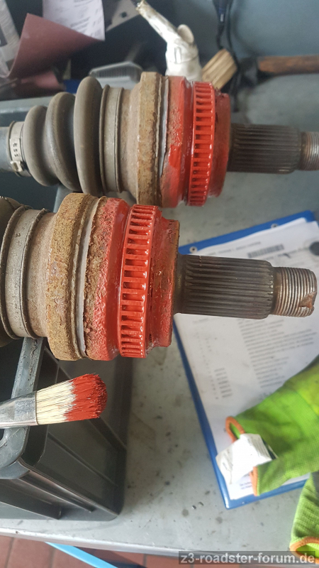

Um diesen Ring geht es; durch Rost wird der angehoben und schleift am Sensor
Das sind die von meinem X3: Alte Ringe ab, entrosten, neue Ringe drauf und mit spezieller Rostschutzfarbe versiegeln.

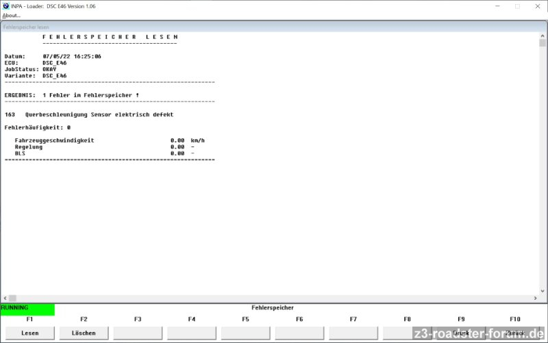

Moin,
ich hatte dieses Jahr auch einen Fehler beim Querbeschleunigungssensor. Aufgetreten ist der Fehler als ich mit Schrittgeschwindigkeit in einer Ampelphase über irgend etwas drüber gefahren bin.
Auslesen konnte ich den Fehler mit INP*, aber nicht löschen. Gelöscht wurde der Fehler mit IST*. Dabei war es wichtig, den Querbeschleunigungssensor anschließend neu zu kalibrieren.
Uwe

Moin Oberlehrer Steffen,
deine Ausführung ist nicht richtig. Bei dem Fehler des Querbeschleunigungssensors leuchtet die ASC/DSC-Lampe im Cockpit dauerhaft (und nicht die Airbag-Lampe). Das ABS hat weiterhin geregelt, aber das DSC hatte keine Funktion mehr. Das würdest du auch erkennen am Fehlerbild aus dem Steuergerät/ECU = DSC_E46. :pssst:
